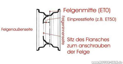

Einpresstiefe
Original geschrieben von MartinA160
meine Schrauben für die ALU's sind M12 * 1,5 * 40 mm mit einer Gesamtschraubelänge von 67mm.
Die Stahlfelgen sind dünnwandiger,deswegen sind die Schrauben für Stahlfelgen kürzer.
Die Einpresstiefe hat damit nichts zu tun, je kleiner die ET umso weiter steht die Felge nach aussen.
