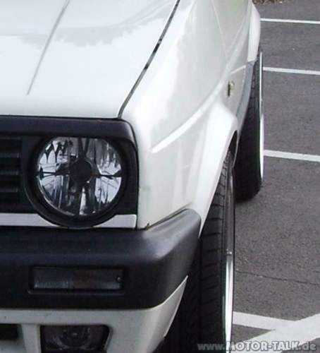

Als Vergleich siehe mal das Foto - vorne 7x15 ET25 hinten 8x15 ET0 - dann weißt du, was dich vorne erwartet!!
Vergleich
