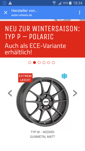

Fahre 185/60 -15T Goodyear auf Autec Wizard Gunmetall Komfort ist deutlich besser Fahrzeug Polo Blue GT Felge wintertauglich und pflegeleicht Höchstgeschwindigkeit 190 im Winter reicht mir Reifen gut bei Nässe da bei uns in NRW mehr Nässe als Schnee
