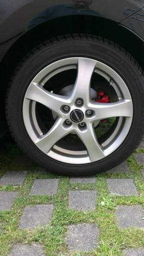

Eigentlich würden es wie oben genannt auch die 185/60 15" tun. Mehr braucht es wirklich nicht. Klar schauen große Felegen und breitere Reifen auch im Winter besser aus. Ich fahre die oben genannte Kombi auf Stahl. Fahre auch im Winter nicht so viel. Habe dazu nen Markenreifen und bin voll zufrieden.
Preislich sind die 16 und 17" Varianten schon nicht ohne...
mfg Wiesel

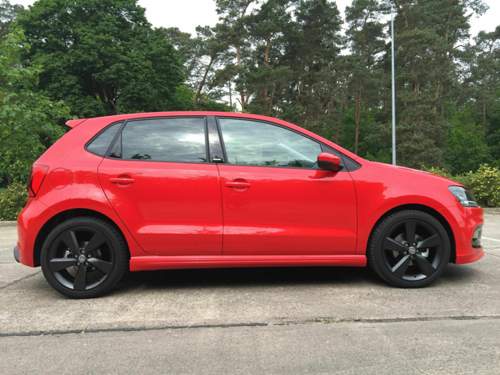

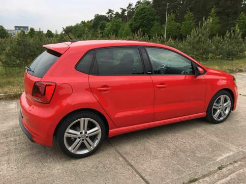

Hallo, habe Sommer wie Winter 7Jx17 Alufelgen, die originalen ab Werk wurden mit Winterreifen bestückt.
Die schwarzen sind für den Sommer, aus rein optischen Gründen.
Gruß mein c tut w
VW Original
Skoda Original mit VW Deckel
