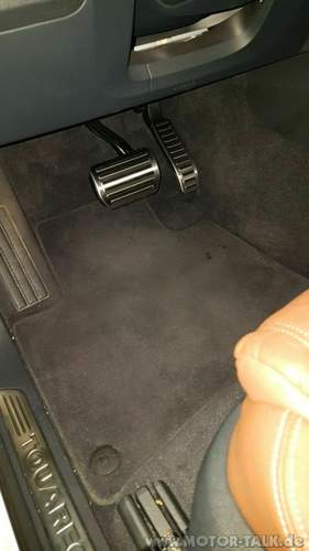

Hallo leute ich hätte da mal eine frage, welche sind die richtigen Alu Pedalkappen für den Touareg 2?
Hoffe es kann mir jemadne weiter helfen.
Habe mal ein Bild hochgeladen.
Sind das die die Original in dem Touareg 2 verbaut sind oder die anderen die es auch in der Bucht gibt
wo das Gummi auf dem Bremskappe in zwei hälften geteilt ist?
Wollte mir auch die Kappen nachrüsten weiß jetzt nicht welche die richtigen sind.
Hoffe ihr könnt mir wieter helfen.
DANKE im vorraus

Hallo. Ich habe vw touareg 7p. Mich hat das beim Einsteigen immer der dreckig gewordenen Teppich bei linken Fuß ablage gestört. Da fehlte was. Dann bin ich beim freundlichen gefahren, haben wir aber keine original Teile gefunden, also für die Fuß ablage. Ich habe dann von der Golf 7 genommen überarbeitet an der linken Verkleidung eingeklemmt. Die Teile Krieg man einzeln. Sitz wie gegossen. Gleich Andre Pedalkappen original vw touareg eingebaut. Bilder lade ich hoch. Freundlichen Grüßen.

gibts auch eine teilenummer für die alu-variante der "Fussstütze" links aussen neben dem bremspedal?
hat das schonmal jemand hier "nachgerüstet" ?
in meinen bisherigen "kleinwagen" aus dem vw-konzern war diese fusstütze IMMER teil der alu-pedale, egal ob schalter oder automatik.

Ich habe die Fussstütze nachgerüstet, allerdings kein Originalteil, weil ich bei VW nicht fündig geworden bin. Habe die Fussstütze bei
rennline
in den USA gekauft, kostet inkl. EUSt. ca 115 EUR.
Puh, ich habe in meinem Leben schon eine Menge an Autos gemurkst. Bei meinem TT damals sogar alleine das komplette Armaturenbrett getauscht. Aber ohne Witz; die Aktion, die Pedalkappen zu montieren, war eine der größten Herausforderung für mich 🙁
Dachte heute morgen, ich baue mal eben meine Pedalkappen ein. Originalteil, angeblich leichte Installation - Pustekuchen - nach einer 3/4 Stunde war ich durch und durch nass geschwitzt und meine Laune tief im Keller. War kurz davor, die Kappen in den Müll zu werfen. Habe den Versuch dann aufgeben.
Da mir sowas dann ja keine Ruhe lässt, habe ich es heute Abend noch mal mit heißem Wasser und Priel bewaffnet versucht.
Habe zwar das zweite Hemd komplett durchgeschwitzt, aber nach einen weiteren 3/4 Stunde hatte ich die mist Dinger dann endlich drauf 😁 Nie wieder, aber umso mehr freue ich mich über die Optik 🙂😎😛
Die Tage kommt dann hoffentlich noch die Fußstütze von Rennline aus den USA

passt die Alu Fußstütze von Rennlinie ohne Anpassungen? wie ist es von der Qualität? wirkt es wie China Ware oder wie der Rest der Alu Pedalen? gibt es schon Verschleißerscheinungen? durchgebrochen etc?
musstet ihr dafür Einfuhrsteuer zahlen?
es stand im Internet schon das die Alu Fußstütze vom SQ7 passen soll, hat das jemand schon ausprobiert?
hat jemand noch weitere Bilder von der verbauten Alu Fußstütze von Rennlinie? wird die nur geklebt und verklemmt? oder verschraubt?
danke
also ich habe sie nun schon eine ganze Zeit drin und bislang keinerlei Abnutzungsspuren.
Die Qualität ist dem Preis entsprechend sehr hoch und die Passgenauigkeit ist auch perfekt. Würde sie immer wieder kaufen.
Wird mit doppelseitigem Klebeband befestigt. Hält aber bombenfest.
Das Schwarze teil, in dem die Aluauflage eingelassen ist, ist ein festes und schweres Material. Würde fast sagen, es ist Gußeisen 🙂
Ich persönlich hatte Glück, da Rennline zuerst den falschen, inländischen Versand ausgewiesen hat und dadurch die Rechnung über 125$ lautet und somit Zoll entfallen ist

kann tatsächlich sein, dass die eigentliche Auflage ein Originalteil ist, was dann aber in diesem Guß eingelassen wurde. Eine Teilenummer habe ich nicht gesehen.
Das Gußteil ist in jedem Fall kein Originalteil.

hi, sieht sehr gut aus.
kannst du mal bitte die Teilenummer posten und was die Fußstütze gekostet hat? danke
was musste an der Stütze bearbeitet werden? was weggeschnitten?
wollte erst die Fußstütze vom Q7 verbauen .
aber die du verbaut hast, sieht besser aus.
bitte Preis und Teilenummer und Bilder von der Anpassung.
Vielen Dank
Gerne doch. 3D1723173A Kappe 36,05 Euro
7L6721647A Kappe 30,15 Euro = 66 Euro + Mehrwertsteuer 12.58 =78,78 Euro
5Q1864551A Abdeckung von Golf 7 28,88 Euro inklusive. Pedal Kappen vorher etwas die Klemm Ecken mit Silikon,Seife,wd40 schmieren geht schwer drauf. Ist alles original von vw Händler geholt. Beim Fuß Stütze alle Klemm Haken unten ab Flexen ,beim Golf ist an der Stelle die Karosserie eingearbeitet,rein geklipst. Der Touareg ist da nur Teppich. Wenn unten am Teil alles gerade ist kann man an der Seiten Verkleidung einhaken , das Teil in die Hand nehmen Dan weiß du was du machen musst.Du brauchst nicht kleben .der Sitz.

Jetzt nur meine Frage hast du die „HalteNasen“ an der Unterseite und rechten Rand auch entfernt?
Und wie hast du es befestigt am rechten Rand?(kleber)?

Hallo. Ich habe alles unten entfernt. Nur Die Linke Seite so gelassen. Nicht geklebt. Einfach unter die Seitenverkleidung runter geschoben. Sitz gut fest.
