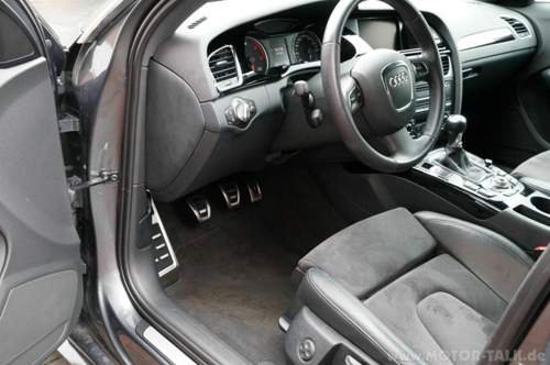

Es gibt aber kein Unterschied im Fußraum zwischen FL und VFL😁
Hab die A5 FL Pedale verbaut...
Dsc00527
Dsc00530
noch zwei andere...
Dsc00493
Dsc00521

Wie werden die eigentlich montiert? Ist das ein großer Akt?
Alte Pedalerie ab, die neuen mit Fön warm machen, etwas Seife drauf und los geht's 30 Minuten ans Fummeln😁
Zwar tun die Finger danach etwas weh, dafür sieht's gut aus😉
Ist eigentlich alles selbst erklärend, wenn man die neuen in der Hand hat, dann sieht man auch wie die alten verbaut sind.
Du hast keine zwei Linke, da bin ich mir sicher, daher kriegst du das auch unter 1 Stunde hin.😉

Die Teilenummer habe ich leider nicht abgeschrieben... bevor ich diese verbaut habe.
Ist aber mehr oder weniger egal... da die meisten beim B8 passen. Das hat pb.joker bereits vorne geschrieben.
Original geschrieben von pb.joker
Alle A4 B7-RS4, A4 8K, A5, S5, RS5 Pedale passen an alle A4 8K, A5, S5, RS5 - egal welches Baujahr.

Meine Pedale im FL 2012 bestellt beim 🙂 (8K1064205)
Img-0935
