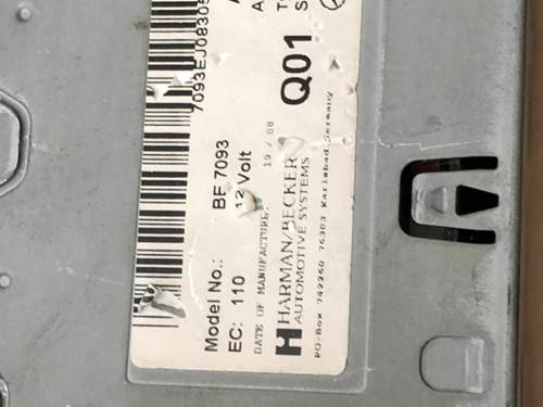

@igs165 Also das das der Verstärker des NTG 2.0 ist von der Firma Harman/Becker Automotives - Hast also so gesehen Recht und der Harman/Becker Automotives Sticker ist auch auf den Endstufen drauf... Made in Mexiko

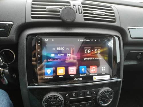

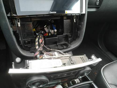

Moin moin,
Kleiner Zwischenstand:
Das Android Radio ist angekommen und teilweise angeschlossen.
Es macht einen hochwertigen Eindruck und die Kommunikation mit canbus funktioniert soweit ganz gut. Ich kann allerdings nur den ersten Eindruck schildern.
Zum Sound kann ich noch nichts sagen, da mir noch die Cinch Kabel fehlen.
Was schon funktioniert:
Die originale Rückfahrkamera
Die originale GPS Antenne
LTE Modem mit Hotspot
Lenkradfernbedienung
Was noch kommt:
Frontkamera
Zwei 4 Kanal Endstufen
Eine mono Endstufe für den Subwoofer
Fullhd Dashcam
Erfreulicherweise sind Kabel dabei gewesen um die harman-kardon Endstufe zu umgehen und die Lautsprecherkabel zu verlängern.
Auch diese Kabel sind hochwertig verarbeitet und mit dem gleichen Querschnitt wie die original Kabel.
Keine Spur von der "üblichen" Chinaqualität.
Ich werde die Tage noch Bilder machen und sie dann hier rein stellen.
Bis jetzt bin ich schon mal zufrieden :-)
Liebe Grüße,
Stefano
So sieht das Provisorium aus :-)

Ich würde mal schauen, ob es für Dein Radio Bildschirmfolien gibt - es glänzt gewaltig und dann hast bei Sonnenschein evtl Probleme.
Bin gespannt, wie die Soundausgabe bei verschiedenen Medien ist.
Wegen dem Radioempfang: Beachte, das die verbauten MB-Antennen mit Strom versorgt werden muss und zwar nicht mit Antennenspeisung wie oft bei China Radios mitgeliefert wird...

Moin moin, das ist die px5 Variante mit 6 kanal dsp.
Sobald die Endstufen da sind kann ich auch was zum Sound sagen :-)
Ich habe aktuell einige kleinere Schwierigkeiten mit dem ACC Signal vom canbus decoder. Da ich gerade dran. Falls alles nicht hilft muss ich mir eben von klemme 15 das Signal holen.
Ich hab das Ding bei Aliexpress gekauft. 320€ hat es inkl Versand gekostet.
Gedauert hat es ca. 4 Wochen bis es hier angekommen ist.
https://s.click.aliexpress.com/e/tHmNgyJI

Danke für den Tipp! Ich werde mal schauen :-)

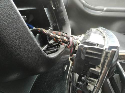

Vielleicht könnt ihr mir nochmal helfen...
Wie bekomme ich die Harman Kardon Endstufe ausgebaut?
Vielen Dank vorab
