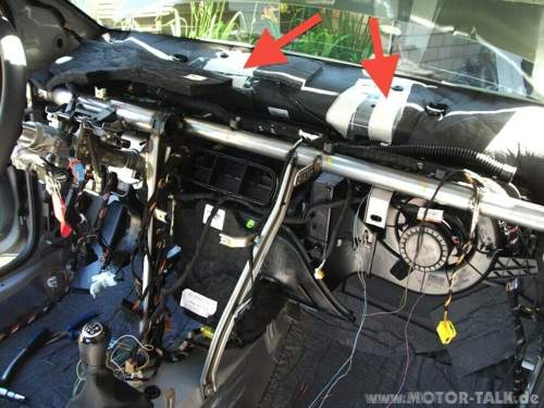

Hey, auf der vielen Nachrüstungen habe ich folgende Lösung für dich: http://data.motor-talk.de/.../206118406-w988.jpg
Schau da mal an der Frontscheibe die weißen Antennen. Das sind Antennen vom T5. Für den UP benötigst du nur eine. Kosten ca. 30-60€. TN kann ich dir dann geben. Problem ist, dass ich kaum einen Ort kenne, wo man die Antenne hinbauen kann, außer unter das Armaturenbrett.
Ich kann auf dem Foto leider keine Antennen sehen. Richtigies Bild verlinkt?

Hier nochmal richtig markiert.

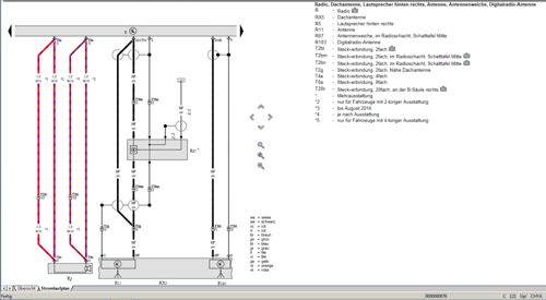

Der UP hat keinen Verteiler. Das Antennenkabel geht direkt von der Antenne in das Radio ohne Verstärker oder sonstwelchen Dingen.
Die Antennen sehen so aus und haben einen eigenen verstärker: http://i.ebayimg.com/.../$T2eC16hHJF0E9nmFTL6RBRVchzyI5w~~48_72.JPG
Das ist aber seltsam. Im VW-Reparaturleitfaden ist eine schamatische Darstellung des Antennensystems des UP abgebildet, auf der zwischen der Antenne und dem Radio und Navi ein Splitter dazwischengeschaltet ist, der das Signal aufteilt. Dieses Gerät ist auch als Splitter gekennzeichnet.
Wenn man jetzt eine neue Antenne nur ans Radio anschließt, könnte es ja sein, dass das Navi keine TMC-Daten mehr empfangen kann.
Die "Folienantennen", die du verlinkt hast, sehen ja sehr interessant aus. Allerdings wollte ich nicht erst das Armaturenbrett ausbauen :-)

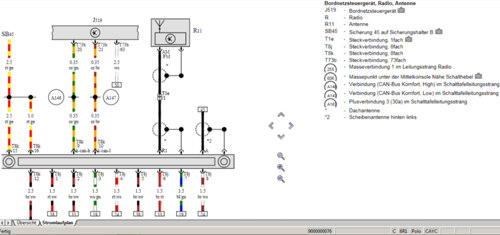

Die GPS Antenne ist im Navigon-Gerät... Hat nichts mit dem UP selbst zu tun, da ist NUR FM.
Siehe im original Stromlaufplan vom Radio auch keine GPS Antenne. Da ist zwar eine Antennenweiche, die zum Navi geht, aber ich glaube nicht, dass die wirklich da ist. das ist sicher nur eine Abschirmung.
Wenn ich nach R87 (Antennenweiche) suche, findet er nur den Adapter vom Navi.
Das Navigon hat keine TMC Antenne eingebaut.
Das kommt entweder über ein spezielles Ladekabel mit eingebauter Antenne oder, wie beim up!, über das Auto.
Daher der Splitter. Irgendwie muß das FM Signal an das Navigon kommen.
Ladekabel mit TMC Antenne
Das vermute ich auch. Der Splitter ist sicher dafür da, das Antennensignal ins Navi zu leiten, damit der TMC-Empfang funktioniert. Nur wo ist dieser Splitter verbaut?
