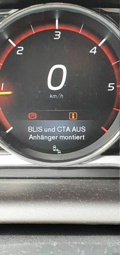

Bei meinem xc60 ist das so, wenn der Anhängerstecker in der Dose ist werden bestimmte Systeme abgeschaltet. Ich glaube das BLIS und Anhänger ESP an. Wenn ich das nächste Mal mit Hänger fahre mache ich mal ein Foto.
Also bei mir wird nur Start-Stop deaktiviert wenn was an der Steckdose hängt und die hintere Einparkhilfe natürlich.
Die Nebelschlussleuchte wird am Zugfahrzeug deaktiviert.

RTFM - Motorbelastung, Spannungsversorgung .... Die Anhänger-Stabilisierungskontrolle heißt bei Volvo übrigens TSA (Trailer Stability Assist) und ist Bestandteil der elektronischen Stabilitätskontrolle (ESC). Diese ist seit 2014 verpflichtend. Im Sport-Modus wird TSA deaktiviert, ESP bleibt erhalten. BIS (Blind Spot Information) wird übrigens nicht automatisch im Gespann-Modus deaktiviert, dies erfolgt je nach verbauter Hardware (Spiegel oder hintere Seitensensoren).
Bei mir wird das BLIS deaktiviert, wie soll es auch wissen wie lang das Gespann ist.
Hier nochmal ein Foto
