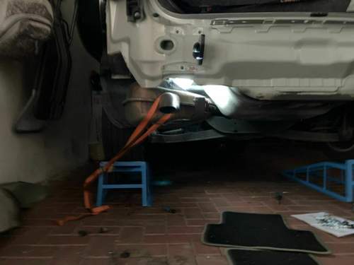

omg ich bekomm den Haken nicht rein
Es is alles montiert aber ich bekomm den Westfalia-Haken nicht dran
Ansonsten haben zwei Spanngurte bei der Montage Wunder bewirkt!
@BlueSin schrieb am 20. Juli 2021 um 14:19:58 Uhr:
Wie habt ihr die M12 Schrauben über dem Auspuff-Endtopf befestigt ohne den Topf/Blech zu demontieren?
Ich habe die Abgasanlage vorm Abzweig abgeschnitten und hinterher wieder mittels Rohrverbinder montiert.
Konnte es so lösen:
Spanngurt
Hitzeblech entfernt
Da haben sich schon viele die Rohre verbogen.
…ist doch egal ob der Auspuff eine Krümmung mehr hat oder nicht.
Die Aerodynamik wird nicht drunter leiden…
Solange er passt - passt.
