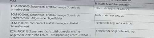

Hallo liebe Mitglieder,
Mein 70er ist nun nach über 2 Monaten des Wartens wieder Zuhause. Ohne Erfolg, die Vorförderpumpe wurde gewechselt, der Kraftstofffilter wurde erneuert sowie wurde der Tank ohne Ergebnisse gespült.
Ich konnte den Wagen dann heute endlich abholen, bin dann zur Tanke zum Tanken und wollte danach direkt unseren Wohnwagen holen, damit wir in den Urlaub können.
Leider wurde aus dem Unterdangen nix, da der Volvo jetzt zwar wieder Läuft, aber der Bock einfach keine Leistung hat und im Notlauf sich befindet. Also bin icj anschließen in die nächste Volvowerkstatt gezuckelt mit 65km/h um den Wagen auslesen zu lassen.
Laut Fehlerspeicher sind diese fehler vorhanden und Aktiv:
ECM-P000102/100 und ECM-P000210 ich hab den Zettel grad unten im Auto.
Über Google findet man nicht wirklich viele Ergebnisse, der Volvomeister meinte aber, aufgrund des Frühen Baujahres könnte es durchaus sein, das irgendwo ein Kabel vom Raildrucksensor zum Motorsteuergerät kaputt/gebrochen ist. Das wäre bei dem Baujahr 2008 "üblich".
Ich versuche nun morgen, die 3 Leitungen vom Railrohrdrucksensor zum Motorsteuergerät durch zu messen.
Weil mal eben, pro Stunde 168,-€ Lohn für die Fehlersuche bei Volvo habe ich eben nicht übrig, die 980,-€ für einen neuen Motorkabelbaum ebensowenig...
Es kotzt einen nur noch an... 🙁
Vielleicht hat hier ja jemand, noch einen Lösungsansatz.

Ich habe heute dann die Besagten Leitungen auf Durchgang geprüft mit einem Multimeter, auf allen 3 Leitungen ist ein niedriger Ohmwert zu Messen 0,001-0,005. Was für mich bedeutet, das die Leitungen von/zum Motorsteuergerät in Ordnung sind. Habe bei den Messungen auch am Kabelbaum gewackelt ohne Veränderung.
Ich bestelle jetzt den Raildrucksensor, mal schauen was er dann danach macht.

Sicherlich nicht verkehrt wäre, wenn du das Fehlerprotokol hier hochladen würdest…
Hast die Leitungen such zueinander gemessen?
Nicht, dass es da einen Kurzen gibt…
Gruß Didi
Anbei das Protokoll.
Es grüßt
CZEA1989
Fehlerprotokoll

Ich habe heute erstmal probiert das Auto mit meinem Delphi Clone aus zu lesen. Bis auf Motorsteuergerät konnte ich komischerweise alle anderen Systeme (ABS/ESP, SRS, Ki/AC) Auslesen. Da passt wohl die Codierung meines Clones nicht.
Morgen probiere ich einen VDO Tester aus, ob ich damit rein komme. In dem Zuge werde ich dann auch das Ventil durchmessen.
Bis morgen,
Es grüßt
CZEA1989
So Hallo,
Heute mit einem VDO Tester den Wagen ausgelesen, Selbe fehler drin wie bei Volvo. Konnten aber Komischerweise alle gelöscht werden, jetzt fährt der V70 aktuell ohne Probleme. Leistung ist wieder voll da.
