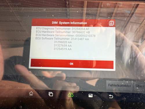

Moin zusammen,
ich habe ein ziemlich hartnäckiges Elektronikproblem an meinem Volvo V70 (Modelljahr 2008, B4204S4, Schaltgetriebe) und hoffe hier auf ein paar Erfahrungen oder gezielte Hinweise. Ich kenne mich leider wirklich nur sehr rudimentär mit dem Fahrzeug aus.
Problem:
Die elektrische Parkbremse funktioniert nicht mehr, beim Auslesen über zwei unterschiedliche OBD-Geräte erscheinen u. a. folgende Fehlercodes:
  • U012800 – Kommunikation mit der elektrischen Parkbremse verloren
  • U014000 – Kommunikation mit dem Zentralelektronikmodul (CEM) verloren
  • Dazu noch ein Fehler im Fahrerinfomodul (DIM) und ein sporadischer Eintrag vom Kofferraumsteuergerät.
Was auffällt: Die OBD-Scanner zeigen zwar die Fehler an, liefern aber keine Subinfos oder Detaildaten.Der Zugriff aufs CEM scheint teilweise blockiert zu sein.

Hallo, die Stellmotoren kannst du bei abgezogenen Steckern mit einer 9V Blockbatterie testen....
Aber laut dem einen Bild ist laut Launch Tester dein CEM fehlerfrei. Die Kommunikation der betroffenen Module mit dem CEM scheint nicht richtig zu funktionieren. Da würde ich eher bei den betroffenen Modulen ansetzen.
Tempomat kann mehrere Ursachen haben. Da müsste man detaillierter in die Fehlersuche gehen. Da wäre Vida wesentlich hilfreicher.
Du hast mit Launch die Möglichkeit der intelligenten Diagnose. Wenn du Internetverbindung hast kannst du nach dem Fehlercode suchen.

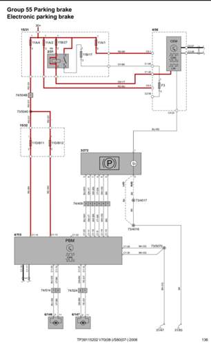

Hallo allerseits,
Bevor teuer Steuergeräte getauscht werden, bitte erst einmal die Spannungsversorgung, Masse und CAN Bus Leitung zum PBM prüfen.
Da der Fehler auffällig nach der Kabel-Reparatur auftrat, würde das eher Sinn machen.
Für mich sieht es aus, als würde gar keine Spannung am PBM anliegen. Hilfsweise keine Masse. Also Stecker am PBM ziehen und durchmessen.
Dazu braucht es aber besser einen Stromlaufplan.
Hier die entsprechende Seite.
Viel Erfolg
