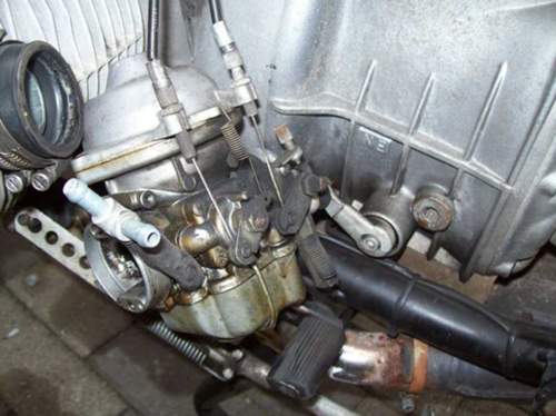

Erstmal allerbesten Dank, lieber Onkel... für die sehr ausführliche Anleitung. Ich habe was Ähnliches jetzt auch noch im Netz gefunden. Tja... der sammler wird alt und ist zuweilen doof und blind zugleich. Ich hab verzeifelt nach dem Nupsi für die Unterdruck - Anschluss - Schläuche meines Synchrontesters (den ich seit gut 10 Jahren besitze) gesucht und keine gefunden. Jetztedle bin ich schlauer: Wo alle Kappen drüberstülpen, schraubt Bing ne Schraube rein und setzt das Ding unten neben der Leerlaufluftschraube an, ist auch sinnvoll, kann schon nix reinfallen. Und ich such mir den Wolf... 🙄

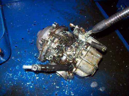

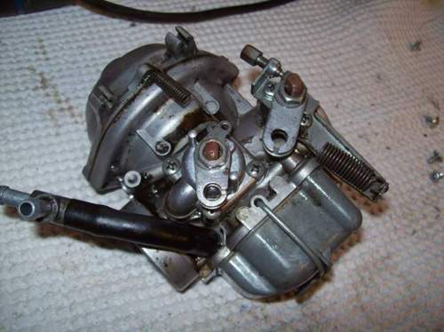

Für die, die es interessiert, häng ich mal 'ne kleine Galerie an, wie ich die Vergaser gereinigt habe und was dabei herauskommt. Der eine oder andere MT'ler kam ja auch schon in den Genuß dieser Vergaserpflege, allerdings bislang nur Kawa - Mikunis und Keihins... (muss ich doch gleich dem kaluex posten)
Ich mute Euch 10 Fotos zu:
1. Vergaser nach 10 Jahren
2. ... in der Grobreinigung (Teilereiniger)
3. ... vorgereinigt
4. ... nach 30 Minuten im Ultraschallbad
5. ... und wie dieses danach aussieht
6. ... montierter Vergaser Ansicht 1
7. ... Ansicht 2 (Hurra, der Unterdruckanschluß ist gefunden)
8. ... Ansicht 3
9. ... Alu-Kammer nach US - Bad
10 ... und gebürstet, anschließend mit Autosol poliert
Gruß vom sammler
