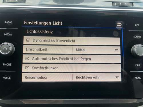

Um das mal noch zum Abschluss zu bringen. Er hat Kurvenlicht und das funktioniert sogar super Dynamisch wie beim Golf 7 auch. Nur das ich eben kein ALS dazu genommen habe! Aber erstmal schön für doof verkaufen 😉
@chevie schrieb am 29. März 2019 um 20:36:50 Uhr:
Ich nehme dir die Illusion ungern und weiss auch nicht ob du es glauben wirst. VW bezeichnet das Abbiegelicht oft fälschlich als Kurvenlicht. Schau es dir zum Vergleich im normalen Tiguan an. Da wird wurde u.a. vom Kurvenlicht in den Nebelscheinwerfern gesprochen was technisch unmöglich ist weil die nicht schwenken können
Edit: Inzwischen wird es als Abbiegelicht bezeichnet (Eben nachgesehen)
.jpg
Da kannst du schreiben, was du willst. Die Standard LED-Scheinwerder sind nicht schwenkbar.
Scheinbar kommst du nicht mit. es war nicht von den Standard LED die Rede sondern die mit den Wimpern! Und noch mal ich habe lediglich die im Highline Serie sind/waren bestellt mit Wimpern und beschriebenen Dyn-Kurvenfahrlicht. Meine Frage war da auch eine ganz andere deren keine Bedeutung zugemessen wurde, da man schlicht behauptet hat LED mit Wimpern, Dyn-Kurvenfahrlicht ohne ALS gäbe es nicht.
So und damit setzte ich dem Thema jetzt den Punkt. Weil es die eben doch gibt.
@Benno119 schrieb am 19. Juli 2019 um 06:39:23 Uhr:
