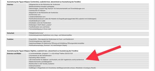

Jungs schaut mal bitte auf das Bild.
Da steht doch aber das es in die Kurve geht.... oder?
.jpg
Ich nehme dir die Illusion ungern und weiss auch nicht ob du es glauben wirst. VW bezeichnet das Abbiegelicht oft fälschlich als Kurvenlicht. Schau es dir zum Vergleich im normalen Tiguan an. Da wird wurde u.a. vom Kurvenlicht in den Nebelscheinwerfern gesprochen was technisch unmöglich ist weil die nicht schwenken können
Edit: Inzwischen wird es als Abbiegelicht bezeichnet (Eben nachgesehen)

@chevie schrieb am 29. März 2019 um 20:36:50 Uhr:
Ich nehme dir die Illusion ungern und weiss auch nicht ob du es glauben wirst. VW bezeichnet das Abbiegelicht oft fälschlich als Kurvenlicht. Schau es dir zum Vergleich im normalen Tiguan an. Da wird u.a. vom Kurvenlicht in den Nebelscheinwerfern gesprochen was technisch unmöglich ist weil die nicht schwenken können
Okay Illusion zerstört ist nicht ganz, schau eine
Zeile weiter! Da steht Abbigelicht.
Hat nichts mit glauben zu tun hat was damit zu tun das die beschriebene Ausstattung gern verstehen möchte und auch die Technik dahinter.
ALS mit Xenon habe ich im Golf. Maskierung für 330€ wäre mir eben nicht wichtig. Weil es ja in der Beschreibung stehen hat das es Kurvenfahrlicht und automatisches auf und abblenden hat. Somit laut Katalog und Verkäufer eben nur Maskierung fehlt.
Wir können es gern beenden da es möglicherweise keiner wirklich weis oder ich es eben nicht glauben bzw. Kapieren mag.
