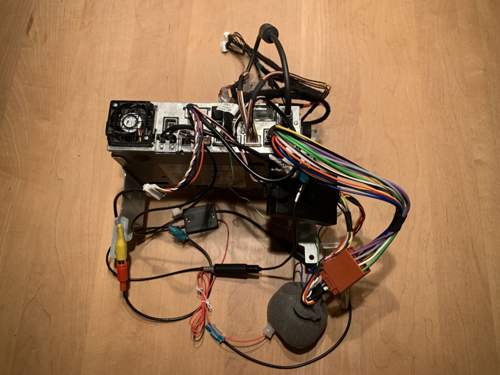

Ich hab es tatsächlich getan und mein Audio 15 gegen das Alpine Multimediasystem X902D V447 selbst getauscht.
Es war ehrlich gesagt ein ziemlicher Akt, da ich große Probleme hatte, die Original Rückfahrkamera zum Laufen zu bekommen. Dies lag etztlich an einem falschen FAKRA Stecker (Mutter statt Vater), der von meinem Lieferanten angelötet mitgeliefert wurde (eigentlich als Service). Das eigentlich spezifische Einbausystem ist leider nicht 100-prozentig kompatibel für einen Vito mit Audio 15 und Navi, man muss da schon etwas tricksen und sich schlau machen. Es gibt viele unterschiedliche Steckersystem, die auf dem Markt sind und für alles braucht man Adapter, die nicht alle dabei sind. Und eine GPS-Maus muss auch neu verlegt werden, was ich durch Einkleben (erst falsch- und dann richtig herum) im Armaturenbrett gelöst habe.
Aber nun läuft alles - zu meiner Freude und auch Stolz - zur absoluten Zufriedenheit, selbst die Scheibenantenne liefert mit einem dazugenommenen DAB-Splitter besten Empfang für FM und DAB+ parallel.

1.
Für die Rückfahrkamera liegt zwar ein Kabel mit dem besonderen Alpinestecker dabei, dieses endet aber auf Cinch gelb. Benötigt wird daher zusätzlich (und von mir eigenhändig gelötet) Cinch rot auf FAKRA-Stecker. Hierzu Bild 1 auf der linken Seite.
Fahrzeugseitig kommt das Rückfahrkamera-Signal an einem Kabel mit einer grünen FAKRA-Buchse an. Das Bild auf dem 9 Zoll Monitor sieht super aus. Die alpineseitigen Führungslinien habe ich ausgeschaltet, da schon die originalen von der Kamera kommen und ich die bisher nicht ausschalten kann.
2.

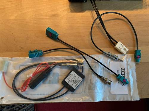

Wenn du nur FM willst:
Scheibenantenne mit dem mitgelieferten Kabel grüner FAKRA-Stecker einfach auf grüne FAKRA-Doppelbuchse und dann mit dem Alpine am Doppelanschluss verbinden.
Ich wollte natürlich DAB+, deshalb kam ein aktiver Splitter dazwischen, was wieder einiges an Adaptern nötig machte (eine zusätzlich aufgeklebte Scheibenantenne war keine Option für mich, die in die Scheibe eingebaute originale macht mit gesplittetem Signal alles bestens).
Bild 2 zeigt den eingepackten Splitter, dann zwei von mir nicht benötigte FM-Kabel und oben rechts einen benutzten Adapter Din 150 Ohm auf FAKRA, weil jedenfalls mein Splitter beim FM-Signal wieder auf einer anderen Norm endete (DIN 150 Ohm) als das Alpine benötigt (FAKRA). Dann nochmal etwas Gefrickel, damit der eine Fakrastecker auf das rechte Kabel des alpineseitigen FAKRA Doppelanschlusses (schwarzes Doppel-Kabel mit weißer Verbindung, s. Bild 1 und 2) geht, am Ende habe ich dann doch den Doppel-FAKRA vom ungenutzten Kabel drangemacht, um sicher zu gehen.
Das war der FM-Anschluss, am Alpine daneben ist der kleine DAB+ Anschluss, der Stecker passt vom Splitter kommend direkt.

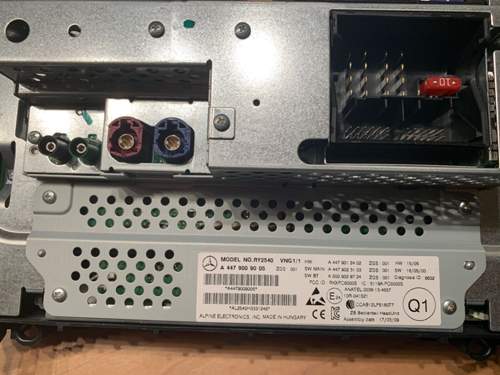

Anbei noch ein Bild der Rückseite des Audio 15 (Bild 3), das im Übrigen auch von Alpine in Ungarn gebaut worden ist. Links die schwarze FAKRA Buchse für FM, daneben grün für die Rückfahrkamera. Blau und rot wird nicht mehr benötigt.
Oben habe ich bereits die Einbauanleitung gepostet, dort sind auf Seite 47 die Verkabelungen mit Kabelfarben abgebildet, Kameracontrol wird nicht benötigt.
