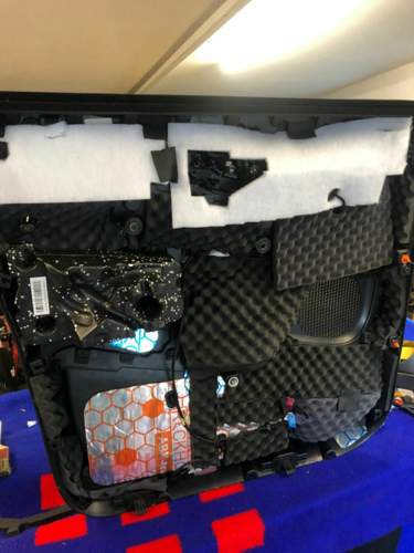

Habe meinen MPA mit Alubutyl und Armaflex ausgestattet.
In erster Linie ging es mir hinten um das Geklapper und Dröhnen auf Kopfsteinpflaster. Abrollgeräusche fand ich nicht so schlimm. Wärmeisolierung, da wir auch viel damit Campen war auch wichtig. Deshalb habe ich beides gemacht. In wie weit das was gebracht hat werde ich im Sommer merken, ob sich die Kiste nicht so aufheizt. Die Fensterflächen sind ja immer noch sehr groß.
Also Alubutyl auf das Aussenblech und Armaflex drüber. Worauf man aber achten sollte beim Geklapper sind die Innenverkleidungen. Die müssen auch unbedingt behandelt werden. Habe auch hier beides gemacht da ich denke, das ein bisschen mehr Maße die Schwingungen reduziert. Neue Clipse für die Verkleidungen sind wichtig. Da zerbrechen immer welche beim ausbauen und wenn die Verkleidung dann nur an ein paar verbleibenden hängt klappert‘s immer noch.
Habe dann auch noch die vorderen Türen gemacht. Agregateträger und Innenverkleidung mit Alubutyl und den verbleibenden Hohlraum mit Akustik-Schaumstoff ausgekleidet.
Hier bin ich echt erstaunt, was das akustisch mit den originalen Werkslautsprechern bringt. Es ist einfach mehr Im Bassbereich da und nicht nur Schwingungen an der Innenverkleidung zu spüren. Es sind zwar einige Resonanzen im Bereich 80 bis 120Hz zu verzeichnen, die werde ich aber hoffentlich mit einem DSP-Verstärker ausbügeln können.
Hinten hat die Dämmung für die Lautsprecher eigentlich nichts gebracht. Da müsste die ganze Konstruktion der LS-Befestigung und Ankopplung zum Innenraum verbessert werden.
Zum Thema Rost kann ich noch nichts sagen. Ist alles erst Max. 5Monate drin. Ich denke, wenn man gewissenhaft arbeitet und aufpasst, das keine Hohlräume zwischen Aussenblech und Dämmung entstehen und alle Ablaufkanäle frei bleiben, sollte da auch nichts passieren.

So, genug geschrieben. Hier noch ein paar Bilder.
