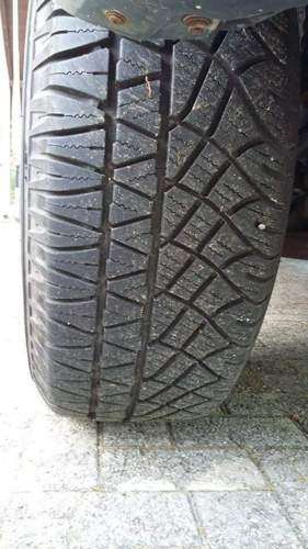

Michelin Latitude Cross ist ein A/T mit ca. 40% Gelände.
Sehr ruhiger lauf auf trockener u nasser Strasse, und bedingt Wintertauglich durch gute Lamellen. Siehe Foto.
Fahre ihn auf Toyota LC 95 auch im schweren Gelände.

Die paar Lamellen im Michelin Latitude Cross sollte man aber auch nicht überschätzen; der Latitude Cross ist weit weg von einem "Winterreifen", was dessen Möglichkeiten auf Schnee angeht.
Erlebe gerade auch die eingeschränkte Verwendbarkeit eines "Cross-Reifens" mit ein paar Lamellen (Continental ContiCrossContact LX) im Winterbetrieb. Auf lockerem Schnee ist das ja noch ok, aber auf festem Schnee in der Fahrspur ist das nichts dolles mehr. Es rutscht sehr früh beim Bremsen und Lenken; ein Sommerreifen ist da nicht viel schlimmer.
