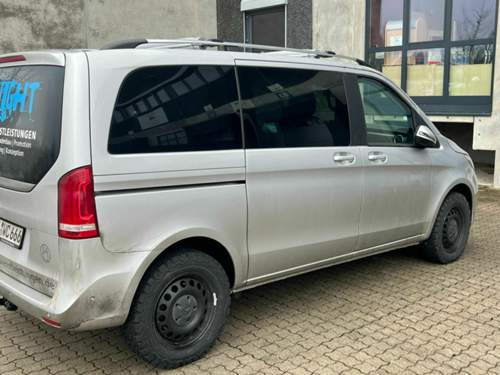

So ich hab’s auch gemacht, nachdem der 235/60R17 Cooper Discoverer At3 4s aktuell irgendwie nicht lieferbar ist hab ich auf 225/65R17 BFG AT umbereift…
Heute die ersten 350km damit gefahren, bisher genau wie erwartet, leicht lauter aber angenehm, die Kurven hab ich heut eh sanfter gefahren (Schneeregen und Schneematsch) und bei der einen heftigeren Bremsung auf Schneematschstrasse war der Bremsweg echt akzeptabel… die 225 sehen zwar nicht so schon aus wie die 235 wenn die Vorderachse eingelenkt ist aber die 65er Höhe macht schon was her, und Reifen sind ja Werkzeug und somit nur sekundär optisch relevant 😉

Schwarze Felgen und Radkappen, aber silberne Schlaggewichte… das triggert den inneren Monk.
Sicher, sowas hat mangels Bedarf kein Reifenhändler da. Aber ne Dose Lackspray schwarz und nen Heißluftfön sollte man schon da haben. Schnell mal angeduscht und abgeföhnt und dran damit.
@GT-Liebhaber schrieb am 2. Februar 2022 um 22:28:16 Uhr:
Die werden von selber schwarz, bremsstaub sei dank…
Aber ich hab auch so geguckt als mir des am nächsten Tag aufgefallen ist 🙄
Na ich find schon das ist nicht das gleiche. 😉

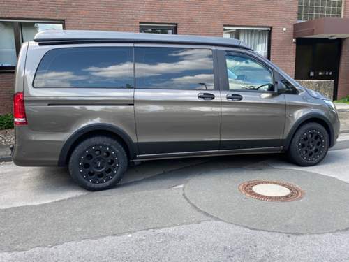

Hat etwas gedauert, aber voilà.
Die Rad/Reifenkombi läuft im Übrigen nach 15.000 km weiterhin wunderbar.

@hamiwei
Sieht gut aus.
Führen die Teile zu einer Verbreiterung der Kotflügel?
Wenn ja um wieviel?
Spira
ja, mit gutachten und abnahme, da das fahrzeug breiter wird. gruss aus der turbinenhalle in OB
Nice. 🙂
