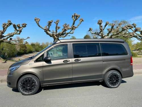

Neue Schuhe für den Bus ….
Top.
Kannst du bitte Felgen und Reifentyp genau angeben.
Sind das Delta 4x4?
yes - delta 4x4 klassik_b mit 235/60 r17 cooper discoverer at3 4s mit tüv-einzelnahme, nach geringen radlaufarbeiten möglich, da ich ein höhergelegtes (luftfeder)fahrwerk drin und schon eine tachoangleichung habe.
das zweite bild zeigt, dass es im carparklevel schon knapp ist.
.jpg
235/60 geblieben? Ich frag mich, ob man mit einer Höherlegung auch 225/65R17 hinbekommt, dann kann man auch bei BF GOODRICH zugreifen. :)
Ansonsten fällt deine Höherlegung kaum auf, könnte von mir aus noch höher. Und gratz zu den Felgen. Wobei mir diese fake Beadlocks immer nicht so behagen aber das ist wohl Geschmackssache.
/ed
Zu langsam.
höher geht auch - die räder sind aber eben auch fett.
der anfahrschutz ist angeschraubt und kann jederzeit gewechselt werden. der reifen wird damit aber nicht eingeklemmt.

sie gehen im w447 in 17 zoll bei 225 nur bis 60. bf goodrich ko2 läuft also nicht, die haben aber bekanntermassen auch nicht nur vorteile, etwa bei nässe …
den guten grabber at3 gibt es nur in 235/65 r17, was das deltarad kann, aber der tüv nicht wollte.
nicht einfach mit den at-reifen.
aber die ersten km mit dem auf 190 km begrenzten cooper (kein thema für mich) auf der strasse waren sehr überzeugend.
Hast du das VB Luftfahrwerk plus 30 mm Höherlegung.
Ich würde auch die Grabber AT3 favorisieren.
Hast du bei dir lokal oder direkt bei Delta 4x4 die Felgen/Reifen umgerüstet?
Es geht nur mit der 30mm Höherlegung und laut tüv auch nur mit 235/60, weshalb – wie oben geschrieben – der Grabber AT3 leider ausgeschieden ist.
Umgerüstet habe ich bei meiner sehr guten lokalen Mercedeswerkstatt, die das nicht das erste mal und öfters bei Sprintern gemacht hat. Der TÜV kam auch auf den Hof.

Danke für den edit. Gab es eine Begründung, warum 225/65 nicht geht? Ist der 1cm mehr ggü. 235/60 so entscheidend? Und ist die Angabe von Delta da so bindend? Dachte bei nem §19.2 STVZO reicht ggf. das Festigkeitsgutachten.

Lustigerweise ist meine wirklich gute Mercedesservicewerkstatt und Tuningfirma genau Hartmann in Neuss, die nach meiner eigenen ausführlichen Recherche dann auch den Umbau und die Beratung gemacht haben (nach vorherigem Check mit dem hiesigen TÜV).
Das LFW muss auch im Sportmodus mit den Rädern funktionieren und der hebt die 30mm Höherlegung praktisch ja wieder auf. Der Carparklevel kann ggf. schon bei meinem bei großem Lenkeinschlag zum Schleifen führen (gewarnt, aber nicht getestet). Dieser Niedriglevel mit -65 mm ist aber sowieso nur bei geringen Geschwindigkeiten bis etwa 25 km/h möglich, die man beim Rangieren auch nicht erreicht.
Der Unterfahrschutz für Island wird wohl noch kommen, Sperrdifferential etc. nicht.
Das umfangreiche Teilegutachten von Delta für den W 447 lag bei der TÜV-Abnahme vor und sieht sehr viel vor, von Tachoangleichung, Höherlegung bis hin zu notwendigen Karosseriearbeiten.

Das Teilegutachten von Delta verlangt dafür aber für den W447 explizit eine Höherlegung von Terranger (447 FW), das 45 mm höherlegt (mit VB bei meinem nur 30 mm).
Der Abrollumfang würde laut den Teilegutachten um über 8 cm gegenüber den 17 Zoll steigen. Deshalb ging es laut TÜV bei meinem nicht.
Im Übrigen finde ich, dass ein Rad mit Offroad-Anmutung ruhig mehr Gummi haben kann, weshalb 17 Zoll hier ok sind und auf der Bahn auch dem Abrollkomfort zugute kommen (meine anderen Autos haben deutlich breitere und größere 20 und 21 Zoll Schluffen ;-).
Wie die Rückfragen zeigen, ist so ein Projekt nicht ganz trivial und verlangt ein gutes Zusammenspiel mit der Werkstatt / dem TÜV, weshalb ich für andere hier so viele Infos gebe.
Ich muss im Übrigen am Freitag („unverzüglich“) noch zur Zulassungsbehörde und den Schein umschreiben lassen, da die Betriebserlaubnis erloschen ist.
Bei den Vorgängerfelgen von Hartmann (17 Zoll auch mit 235/60, im Übrigen hier bei Interesse mit Nokian Weatherproof ggf. erwerbbar, Bilder oben im Thread) musste die Bescheinigung der Abnahme nur zusätzlich mitgeführt werden.
