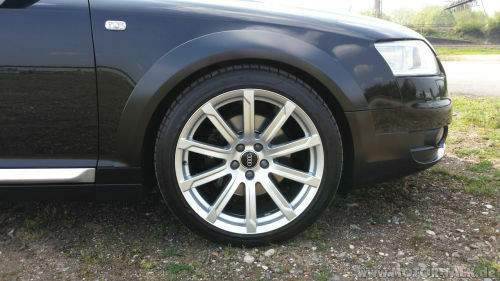

Bin selber gerade am Experimentieren habe mir vom S6 die 9x19 et 52 gegönnt mit einem 245/40 19 Goodyear Eagle F1 assymetric Reifen drauf.
Heute habe ich eine zur Probe vorne und hinten draufgemacht und gemessen wie viel Platz noch bleibt.
Habe von der Kotflügelkante mit einer Wasserwage senkrecht runtergemessen und dann mit dem Zollometer bis ans Felgenhorn gemessen vorne gute 20mm hinten gute 25mm.
Denke dass ich also 20mm Distanzscheiben ohne Probleme fahren können müsste
Was rein rechnerisch bedeutet das eine 9x19 et 52 + 20mm Distanzscheibe einer Felge entspricht von 9x19 et 32.

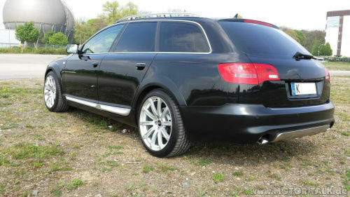

also 9 x 19 ET 29 passen ohne Probleme auf den Allroad.
keine Arbeiten notwendig außer eintragen, Reifen sind natürlich 245 !!!!
