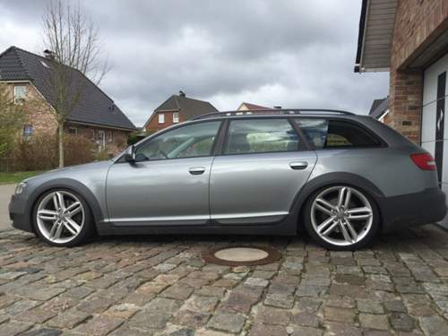

Hallo an alle Allroader!!
Denke es ist Zeit mal alle Allroader aufzurufen Bilder ihrer Dicken mit den Sommerreifen einzustellen, wir kommen hier viel zu kurz!!!  grins
Dachte so mit allen Angaben wie: Felgenbreite und Größe, ET, Reifengröße und wenn verbaut größe der Distanzscheiben.
Denke das könnte ein Interessantes Thema werden!!! freu
Bin selber gerade am Experimentieren habe mir vom S6 die 9x19 et 52 gegönnt mit einem 245/40 19 Goodyear Eagle F1 assymetric Reifen drauf.
Heute habe ich eine zur Probe vorne und hinten draufgemacht und gemessen wie viel Platz noch bleibt.
Habe von der Kotflügelkante mit einer Wasserwage senkrecht runtergemessen und dann mit dem Zollometer bis ans Felgenhorn gemessen vorne gute 20mm hinten gute 25mm.
Denke dass ich also 20mm Distanzscheiben ohne Probleme fahren können müsste
Was rein rechnerisch bedeutet das eine 9x19 et 52 + 20mm Distanzscheibe einer Felge entspricht von 9x19 et 32.
Bilder reich ich nach!!!

Ich fahre 10x20 ET45 auf 255/35/20. Allerdings mit 5mm Spurplatten auf der Hinterachse, da sonst die Felge am Bremssattel schleift.
Schleifen gibt es hier nicht mal bei 3cm Tieferlegung 🙂
9x20 et29 255 35 20
et 29 bei einer 9J Felge wird aber sehr eng.
Ich hab jetzt 8,5 X19 ET 45 mit 20mm Spusi pro Rad.
Musste die Kante von der Verbreiterung des Allroads bearbeiten......
Keine tieferlegung.........noch nicht:-)
