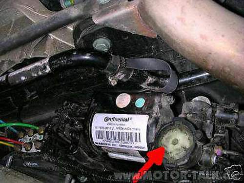

- Der Kompressor pumpt oft und lang, aber er Pumpt.
Hab ihn heute mal ausgebaut, und das ventil gereinigt, wobei mir eine
Ölige Flüssigkeit (wie ein Öl Graphitgemisch) beim öffnen
entgegengeronnen ist. Beim herumdrehen des Kompressors ist das
auch aus dem Luftansaugschlauch gekommen. (dachte im Kompressor befindet sich kein öl?)

Vermutlich ist der Kompressor tot. Man hat vermutlich versucht durch einfüllen von Kompressoröl dies zu verschleiern. EIne kurzfristige Besserung ist dadurch möglich - langfristig der tot der Anlage.
Die Anlage muß ohne Öl und trocken betrieben werden.! Leider kursieren Anleitungen Öl einzuspritzen. 😠
Anlage sollte komplett demontiert werden.
Alle Luftbälge öffnen und neue Dichtsätze einbauen.
Kompressor erneuern.
Alle Leitungen und dn Ventilblock durch- freiblasen.

Nicht auszuschließen das mit dem Ventilblock was im argen liegt.
Tatsächlich bräuchtest du ein Diagnosegerät (VCDS, VAG-Com, oder ...) für die Grundeinstellung und Kontrolle der Werte die das STG verarbeitet.
Bedenke bitte das das STG auch bei ausgeschalteter Zündung einen Nachlauf hat und noch weiter regelt. Das wird auch wieder durch öffnen von Türen angeregt.

Hauptfehler: 1772 signalleitung von druckgeber niveauregulierung (g291) sporadisch
Weiters unterfehler regelgrenze über bzw unterschritten.
Er meinte kann sein dass besagter sensor was hat, oder die leitung dorthin.
Kann mit dem wer was anfangen? Weil wenn das nur ein sensor mit kabelsatz um 100euronen ist, dann tausch ich gleich alles aus, und spar mir die genaue fehlersuche bei audi.

Nicht neues! 🙄 Dein Kompressor ist hin! Der G291 sitzt im Kompressor verbaut.
Gaub es oder laß es. 😉
Kauf einen neuen Kompressor und weiter den Rest der Anlage testen.
Ich hab alles durch. Ich hatte sicherheitshalber sogar das STG nachgelötet...
Café schön und gut. Warum wurde nicht der maximal erreichbare Druck vom Kompressor ausgelesen? 😕
Und untersuch deine Luftbälge
genau
. Auch kleine Undichtigekeiten (Die hast du sicher auch) lassen jeden (auch Neuen) Kompressor schneller sterben.
