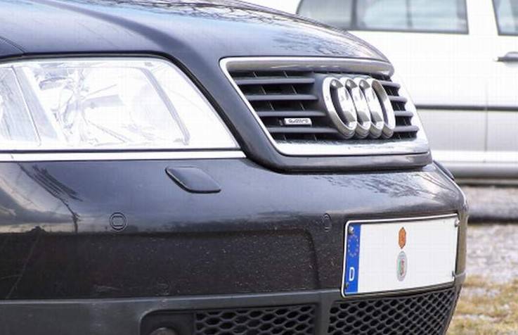

Hallo an alle,
hat jemand schon mal einen Motorhaubengrill vom Allroad auf einen A6 Bj.99 montiert, funktioniert das mit der Haubenentriegelung noch problemlos?

der Blick von der Seite sagt schon wesentlich mehr aus, siehe Anhang:

Na gut hier nochmal von der Seite

Vielen Dank A6 2,7T,
das ist doch ne kleine, aber feine Modifikation.
Meine Frage zum Fanghaken:
Ist es eine grosse Aktion, den zu tauschen, und hast Du dann den Originalen vom Allroad verbaut?
gruss
quattrotommy
Hi tommy
Habe den orginalen vom Allroad verbaut.
Sind nur 2 Muttern und ist in 5 Minuten erledigt.
Teilenummer ist 4Z7 823 480 A und kostet ca 30€ plus Märchensteuer.
Gruß A6 2,7T

was sind das für gitter in der stossstange????
http://www.motor-talk.de/.../Attachment.html?attachmentId=292399
is doch ne vfl oder??? selbst gebaut oder????
