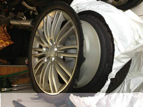

Eine kleine Geschichte nebenbei:
mir ist im März 2012 einer der 3D's (hinten links) auf der BAB bei 130 km/h komplett von der Felge geflogen, da waren nur noch zwei Gummiringe übrig aber es ist zum Glück nichts passiert (siehe Bild). Das war laut Reifenhändler meine Schuld da wohl der Luftdruck zu niedrig war. Die Reifen fangen dann an zu walken, werden heiß und können platzen. Also immer auf den richtigen Luftdruck achten 🙂

Heilige Schei*** wie sieht das denn aus... ziemlich ungesund und mega Glück gehabt...
Aber kann der wirklich so heiß werden das es den komplett zerfetzt? Ich meine im Sommer hat es doch auch Temperaturen, dass sich die Autobahn selbst zerlegt.. da muss der Reifen das doch aushalten.
Zumal viele organisationen immer mit Winterreifen fahren... warum auch immer ... aber denen fliegen die im Sommer auch nicht weg... wenn es jetzt nur wegen der Hitze wäre.
Ist ein Reifen mit zu wenig Luft befüllt, vergrößert sich die Aufstandsfläche, wobei die Druckverteilung der Radlast stark auf die äußeren Ränder verteilt und in der Mitte der Fläche verringert wird. Aufgrund der unterschiedlichen Kräfteverteilung entsteht, abhängig von Geschwindigkeit und Gewicht des Fahrzeugs eine mitunter starke Walkbewegung mit Wärmeentwicklungen von über 150°C. Im schlimmsten Fall überhitzt das Material im Schulterbereich, der Unterbau verliert seine Festigkeit, es lösen sich Teile von Lauffläche und Gürtel ab. Über die Sicherheitsmängel hinaus sind die direkten Folgen für den Geldbeutel des Autofahrers nicht außer Acht zu lassen. Bereits 0,2 bar Minderdruck verringert die Lebensdauer eines Reifens um etwa 15%, 0,6 bar Minderdruck um immerhin 45%. Darüber hinaus wird durch die höhere Walkarbeit der Rollwiderstand erhöht, was zwangsläufig den Kraftstoffverbrauch steigert. Der Luftdruck sollte immer bei kalten Reifen geprüft werden, da er durch die Erwärmung des Reifens um bis zu 0,5 bar ansteigt.

naja, das war die Aussage meines Reifenhändlers und ich kann das mangels Kentnissen nicht wiederlegen. Winterreifen sind aber wohl eher für kältere Temperaturen als im Sommer vorgesehen.
Ich bin kurz vorher mit 180-200 km/h zügig von der linken Spur rüber auf die rechte Spur weil mich so ein Mittelspurschleicher genervt hat. Vermutlich hat der eh schon recht warme Reifen dabei das Walken angefangen, ich kann mich noch dran erinnern das der Wagen sich nach dem Manöver irgentwie schwammig angefühlt hat. Zum Glück kam kurz drauf ein 130 km/h Schild woran ich mich auch gehalten habe. Dann hat es gerappelt und gekracht weil sich der Reifen aufgelöst hat. Ich bin dann rüber auf den Standstreifen und war froh das kurz drauf ein Parkplatz kam wo ich auf den ADAC warten konnte.

ich kenne mich mit der Thematik auch nicht besonders gut aus. Der geplatzte Reifen war ein 225/17er und ich bin ein Luftdruckmuffel der da nur selten nach schaut - insofern denke ich das es mit dem Walkeln und Platzen meines Reifen schon am niedrigen Luftdruck gelegen haben könnte....

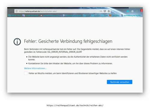

@Atomickeins schrieb am 8. Oktober 2018 um 20:58:56 Uhr:
Nachtrag - @AlbertV6:
der Link klappt leider nicht - wäre sicher intresannt gewesen....
😕 was soll ich sagen - bei mir funktioniert der Link
Das wichtigste zum Thema hatte ich zitiert. Dennoch einmal ohne Verlinkung
https://reifenqualitaet.de/technik/reifen-abc/
Nachtrag: MT macht automatisch eine Verlinkung daraus. Unter F für Fülldruck findest du was ich zitierte/kopierte.
der neue Link klappt bei mir auch nicht und es kommt die selbe Fehlermeldung wie bei dem ersten Link....
