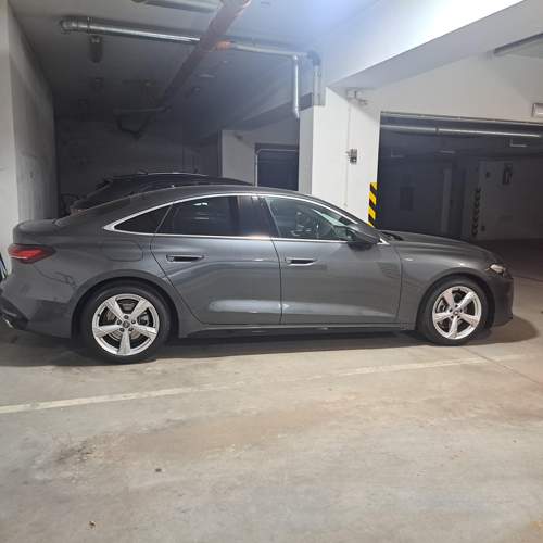

Für Interessierte: Audi A5 B10 auf 18 Zoll Felgen vom Audi A6. 18x8-Felge, ET 39. Die Werks-ET für A5B10 beträgt 40, es gibt also praktisch keinen Unterschied. Größengerechte Reifen für den A5.

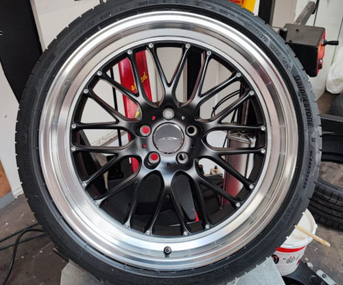

bei mir kommen die Felgen für den Sommer drauf.ACE Rio - matt black, step rim polished
Audi-sommer
… welche Maße haben die? Zoll, ET usw.
@M.M.C.S. schrieb am 15. März 2025 um 11:45:42 Uhr:
9,5 x20 ET 40
… und die bekommst du ohne Änderungen eingetragen?
