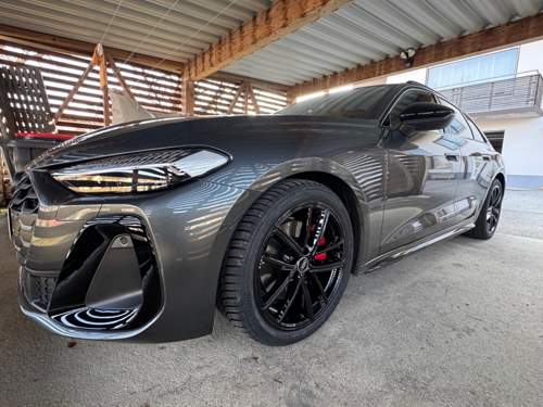

Winterreifen für einen TDI S-Line
Bild #211428201
@M.M.C.S. schrieb am 15. März 2025 um 19:50:33 Uhr:
… und die bekommst du ohne Änderungen eingetragen?
Ja, ich muss die natürlich schon Vorführen und Eintragen lassen.
@MB1100 schrieb am 19. März 2025 um 08:01:36 Uhr:
Welche Dimensionen sind das?
Hast du das Standard-Fahrwerk?
19 Zoll sind das.
Habe das S-Line Fahrwerk.
@MB1100 schrieb am 8. April 2025 um 07:55:45 Uhr:
19 Zoll sind das.
Welche Dimensionen haben die Reifengummis?
245/40 R19 93H
Quasi jene die von Audi so als Komplettsatz verkauft werden.
Hat jemand Bilder von einem S5 mit 19-Zoll- und 20-Zoll-Rädern darauf.
@MB1100 schrieb am 9. April 2025 um 14:38:02 Uhr:
245/40 R19 93H
Diese Reifen werden wahrscheinlich so nicht für den neuen Audi A5 verkauft. Lastindex von 93 dürfte zu niedrig sein. Tippfehler?
ja, Tippfehler. 98
