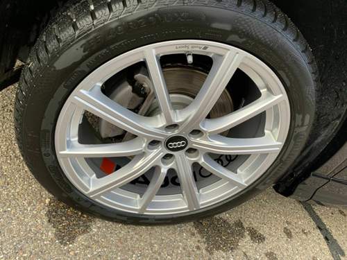

2.Foto vergessen
Dcd4333e-1f12-4433-9b7e-18c94a836237
@TTreblo schrieb am 7. November 2020 um 15:08:59 Uhr:
2.Foto vergessen
die Bremsscheibe hat ganz schöne Riefen..😰
Hi, ich denke das ist verschmierter Rost vom Waschen, nach ein paar Brems-Metern ist das weg.
@MosquitoQ3 schrieb am 7. November 2020 um 17:00:20 Uhr:
So ist es

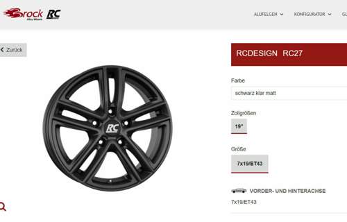

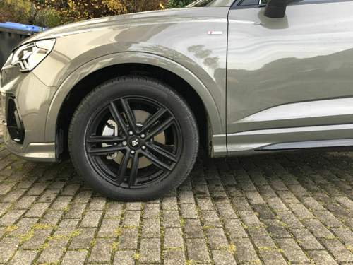

Ich hab dann auch mal den Winter eingeläutet. Am Wochenende sollen hier evtl. die ersten Flocken fallen.
Brock RC 27 Größe 7 J19 mit 235/50 19

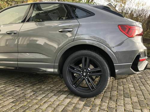

So, Winterräder drauf! 20 Zoll Alutec Ikenu mit Bridgestone Bereifung! Original Nabendeckel passen auch!
Gefallen mir besser als befürchtet! :-)

Die Brock RC 27 Größe 7 J19 mit 235/50 19 hat zum Beispiel auch keine Schneekettenfreigabe, obwohl im Radhaus eigentlich genug Platz sein sollte.

Das Problem mit den Schneeketten ist nicht der Durchmesser des Rads sondern der Platz zwischen Reifenflanke und den Radaufhängungen. Orientierung kannst Du dir bei den von Audi angebotenen Winterfelgen mit Kettenfreigabe holen-Felgenbreite und Einpresstiefe dieser Felgen sollten die Suchkriterien bei den Zubehörfelgen sein.

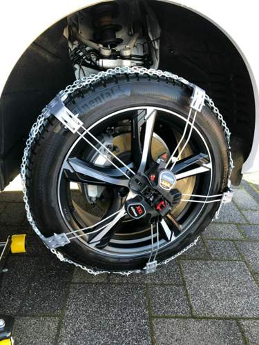

Es gibt auch Ketten, Thule K-summit die bei größeren Felgen gefahren werden dürfen, da diese nicht hinter das Rad greifen...
Hatte ich schon im Einsatz, passte.
