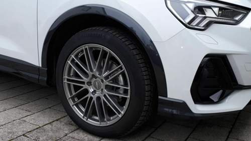

Audi Q3 F3
Hallo Kollegen ,
hat irgendwer schon Winterkompletträder zugekauft ?
Also keine Original Audi .
Frage mich welche Zollgröße empfehlenswert ist . Werksseitig sind bei meinem ja 20 Zollräder verbaut .
Ich dachte eigentlich an 18 Zoll , aber da scheint es nicht so viele eintragungsfreie zu geben .
Würde mich mal interessieren , was Ihr so habt oder bestellt habt .

Hast du dir das mal angesehen, wie die kleinen 16" Rädchen am aktuellen Q3 aussehen? Dann kannst du ja gleich auf den Bremsscheiben fahren😛.
Ist sicherlich nicht mein bevorzugter optischer Geschmack. Zumal die Felgen auch nicht mal gut aussehen. Aber die Frage stelle ich für meinen Schwiegervater, der Ende der Woche den Jahreswagen abholen wird und dieser steht auf 20" Zoll. Und es ist mitunter Schnee und ggf. Nässe mit Gefrieren angekündigt und er wollte das Fahrzeug nicht bei der Überführung schon eckig fahren... Also nochmal: gibt es TECHNISCHE Zwänge oder ggf. hat jemand Einblick in die Papiere? Ob man darf? Aussehen egal... ;-)

AUDI gibt folgende min. Größen für den Q3 F3 vor:
215/65 R17 auf 7J x 17 ET 40 oder
215/65 R17 auf 6,5J x 17 ET 38
Okay, gut. Habe jetzt auch bei Audi nochmal geschaut und da gibt es Minimum die von Dir genannte Größe. Also Neukauf. Danke!

Als Zusatzinformation: Die Bremsanlage dürfte wohl wirklich zu groß sein für 16''.
Ist halt die Frage. Fahrzeug vorher war ein 4 Jahre alter Q3 mit 180 PS Benziner und Quattro. Jetzt halt 190 PS.
Dürfte/ dürfte nicht...
@TPursch: bei 16" Felgen dürfte vermutlich schon das Passen das Hauptproblem sein, die Q3 F3 haben meines Wissens alle mindestens 16" Bremsen, einige auch größer.
Desweiteren heißt original Audi Felgen nicht, daß sie, selbst wenn sie passen, auch am F3 gefahren werden dürfen, eine Einzelabnahme und Eintragung in die Papiere ist auf jeden Fall fällig, da Audi generell keine Freigabe für neuere Modelle erteilt.
Am Q5 FY hatte ich auch Felgen vom Q5 8R, der Prüfer der Dekra hat in seiner Datenbank sage und schreibe an die 10 Varianten der Felge gefunden und ich hatte zum Glück die einzige für den FY zulässige, bei allen Varianten unterschied sich der Traglast Index, obwohl alle anderen Daten identisch waren. Und da mein Q5 FY schwerer als mein vorheriger 8R war, wären alle anderen Varianten nicht zulässig gewesen. Die Eintragung in die Fahrzeugpapiere war dadurch obligatorisch.
