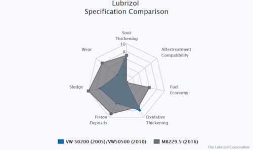

In welchen punkten genau? Gibts da irgendwas handfestes oder geht das nur nach der regel "neuer=besser"?
https://online.lubrizol.com/relperftool/pc.html
Neuer ist in diesem Fall tatsächlich besser. "Oxidative Thickening" spielt eher weniger ne Rolle. Du willst ne hohe TBN haben und zudem gute Schmierwirkung (Wear)
502.00 vs 229.5
