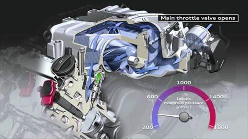

Mal was anderes, wie lang/groß ist die Ladeluftstrecke beim Kompressor?
Sind die LLK direkt am Kompressor dran?
Wie werden die gekühlt? Mit Wasser?
Wie schnell ist somit der Ladedruck vorhanden?

Das Kompressorkonzept sorgt dafür, dass die Ladeluftstrecke so gut wie IMMER unter Druck steht. Der K läuft halt einfach immer mit. Ansprechverhalten daher nur minimal schlechter als ein Sauger.
Siehe: https://www.youtube.com/watch?v=T5VXfzjYUhk
es gibt quasi keine...😉 der Eaton drückt direkt über die Wärmetauscher in die Einlasskanäle
Maxresdefault1
Statt des dussligen Roots-Gebläses hätten sie einfach zwei kleine Lader anflanschen sollen, pro Bank einen. Fertig.
Ist ja inzwischen so auch verfügbar, nur lassen sie sich das vergolden. Dieser Motor läuft glaube ich nur im RS4 und bei Porsche.
Mein Herz schlägt daher immer noch für den 2.7 BiTurbo, den es bis 2005 im A6 4B gab. Ist natürlich auch ein Koloss. Leider in der geschwächten Variante mit nur 250 PS. Aber da geht sicher noch mehr. 😁
PS: Die Ladeluftkühler des 3.0 TFSI werden über einen Wasserkreislauf im Fahrtwind temperiert.
