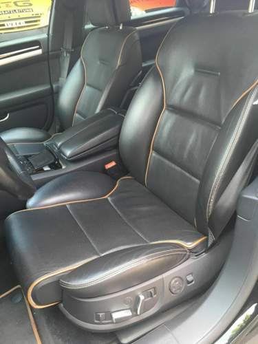

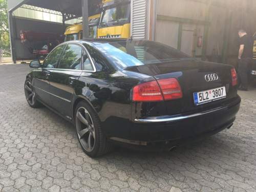

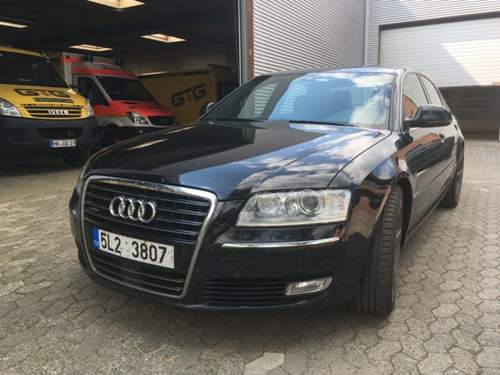

Ein Freund/Arbeitskollege möchte seinen schwarzen 4,2 TDI aus 2009 verkaufen…
Die Rotorfelgen wären nicht mit dabei! Bei Interesse bitte eine PN
Das Auto ist nur in Tschechien zugelassen… Fährt aber in Deutschland
Gruß Olaf
+2
Ich bin schon länger auf der suche nach einem 4.2 TDI FL2 mit MMI 3G (also ab Ende 08), allerdings sind die fast alle sehr mager ausgestattet. Hat der A8 deines Freundes eine Standheizung? Die ist ein absolutes Must Have.
Generell suche ich einen mit nachvollziehbarer Historie, gutem technischen Zustand und einer Ausstattung, die nahe an Vollausstattung rankommt. Also Keyless, Softclose, Massage etc muss er haben. Farbe ist innen wie außen erstmal nebensächlich, solang es kein Silber ist.
Falls da jemand einen kennt oder selbst verkaufen möchte der NICHT bei mobile steht (da suche ich seit Monaten erfolglos), bitte bei mir melden 🙂
