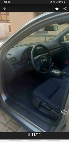

Hallo Leute,
Ich möchte mir einen A4 Avant 2.0 am We anschauen. Hat dieses Fahrzeug Xenon oder nicht? (Siehe Bild) oder anders gefragt, gibt es auch Halogener mit SWA? Der Sohn des Besitzers meinte, das der Wagen kein Xenon hat....mhhh?!
Danke für eure Antwort
Screenshot-20210924-064030-ebay-kleinanzeigen
Ist im Innenraum ein Schalter für die Leuchtweitenregulierung vorhanden?
Das weiß ich nicht. Ich will den Verkäufer zwecks Preiverhandlung auch net mit der Nase darauf stoßen.🙂 .
Hast du Fotos vom Innenraum?
Könnte natürlich auch sein, dass das Fahrzeug mal neue Scheinwerfer bekommen hat und man aus Kostengründen normale rein geklatscht hat.
Ja hab ich, aber die bringen keinen Mehrwert. 😉 . Das Auto wurde ist aus erster Hand vom Opa und der Sohn verkauft es. Wurde immer direkt bei Audi geserviced. Ich denke Geld spielt da keine Rolle. Ich glaube nicht das jemand nen werkseitigen xenon ausbaut ,könnte ja mehr Licht machen. 🙂
Ist da ein Foto vom Lichtschalter dabei? Direkt daneben befindet sich nämlich die Steuerung für die manuelle LWR. Bei xenon ist da nichts weil die Einstellung automatisch erfolgt. Ansonsten kann man das auch über die PR-Codes ermitteln. Kannst ja nach einem Foto aus dem Serviceheft fragen. Da ist der Aufkleber inkl. FIN vorne drin.
Ich glaube schon, dass es die SWR auch ohne Xenon hab, ist aber, wenns so war, extrem selten. Sonst auch mal nach alten Preislisten für den B6. Vielleicht findest du ja da was.
Hab noch eins gefunden. Sieht so aus als würde der Schalter fehlen oder?
Screenshot-20210924-085701-ebay-kleinanzeigen

Sieht jemand den Schalter der LWR? 🙂
