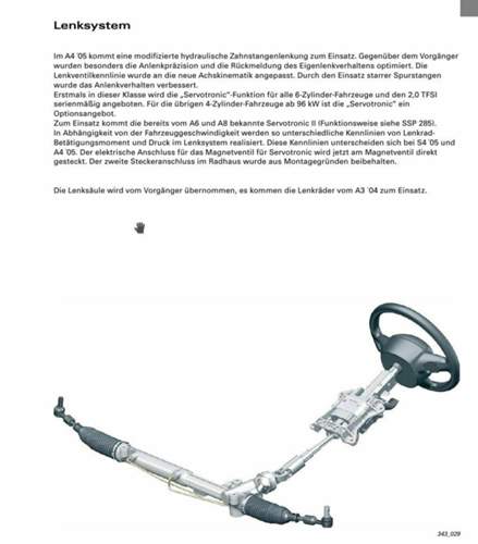

Noch kurze Ergänzungen zu den Änderungen von B6 --> B7:
+ Hilfsrahmen ist anders (R4-TDIs im B7) sind abgesenkt worden, daher Rahmenänderungen
+ Front-Stabi ist anders (wegen Änderungen am Rahmen)
+ Führungslenker ist anders wegen Änderungen am Rahmen
+ hydraulische Zahnstangenlenkung wurde geändert
+ Schließlogik wurde erweitert (Komfortelektronik), es kann nur Fahrertür und Tankklappe beim ersten Tastdruck der FFB geöffnet werden
01-neues-im-b7
02-neues-im-b7
03-neues-im-b7
