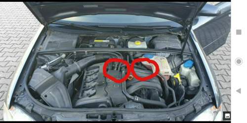

Eins gleich vorweg, hab jetz einen A6 2,4 mit Automatik und der säuft mich arm. Deswegen suche ich einen günstigen Kombi als Ersatz. Bißchen was dran machen is kein Problem wenn der Preis stimmt.
Hab mir den A4 angeschaut und folgendes gefunden :
alle 4 Bremsen müssen inkl Scheiben gemacht werden
Fahrzeug sehr dreckig muss grundgereinigt werden
beide Kotflügel vorne an den Radläufen durchgerostet
paar Dellen und Heckstoßstange unsauber nachlackiert (stört mich ned so)
beim Motor sind zwei Schläuche an den Steckverbindungen leicht undicht und ölfeucht (einmal oben Mittig vor der Ansaugbrücke und Fahrerseite mittig neben dem Kühlwasserbehälter)
Sonst hab ich nix gefunden. Ist ein Exporthändler also gibt keine Garantie und würde mir den für 3000€ geben.
Was meint ihr? Bremsen machen und bißchen schrauben kann ich.

Der 2.0 MPI gilt als Solide. FS auslesen falls möglich. Was nicht da ist, kann nicht kaputt gehen.
Neigt gerne zu Öldurst. Am besten auf 5W40 umölen, falls nicht geschehen.
Düsen könne kommen, müssen nicht. Kann man ggf. gebraucht holen und wechseln, nicht teuer
Fahrwerk wird iwann kommen, bei VAG, nicht gerade billig.
Check auch gerne die FAQ hier im Forum
P.S Linker Scheinwerfer blind !?
Auf dem Bild war er nass, heute beim anschauen war ganz trocken und nicht angelaufen.
Ok dann muss ich nochmal überlegen ob ich das Risiko eingeh ohne Garantie und das nur das kaputt ist was ich gesehen hab. Die beiden Schläuche im Motorraum machen mir bißchen Sorgen, meint ihr da fehlt mehr?

Die Schläuche werden wahrscheinlich von der Kurbelgehäuseentlüftung sein. Die ist wahrscheinlich defekt, kommt sehr häufig vor. Kostet nicht die Welt. Sind 2 Ventile und ein paar Schläuche.
Ansonsten sehr mager ausgestattet, Kilometerstand geht aber nicht, also Fahrwerk müsste noch OK sein, wenn die Kiste nicht auf Baustellen bewegt wurde (sieht leider so aus).

Wenn ich durchrechne was Bremsen komplett und die beiden Kotflügel (billig von Ebay fertig lackiert) komm ich auf 600€ Materialkosten plus was noch zum TÜV aufkommt. Wäre 3000 für den Zustand ok?

Ich finde den Preis zu hoch für den gammeligen Zustand ohne Ausstattung.
