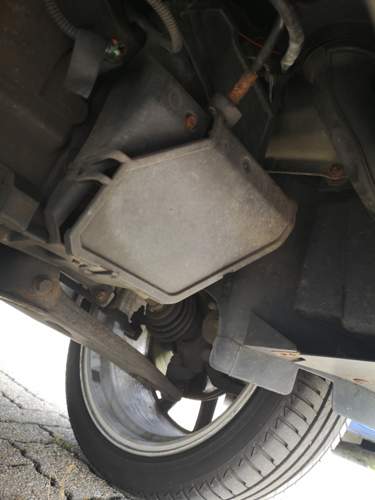

Mahlzeit zusammen kann mir irgendjemand vielleicht schnell kurz sagen was hinter dieser Klappe ist was ich dort sehe? Ist das von der Kupplung oder Gaszug?

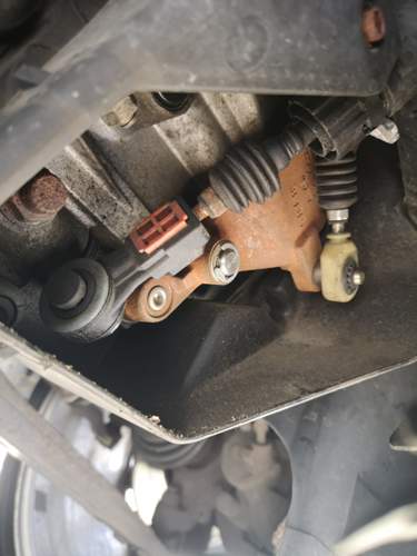

hinter der Klappe befindet sich die äußere Schaltung (die Schaltwelle die ins Getriebe geht und mit den Schaltzügen verbunden ist)
auch die Schraube zum Getriebeöl einfüllen befindet sich hinter der Klappe
Ah okay vielen Dank. Sollte man da irgendetwas an den Gelenken mal schmieren oder einfach nichts machen. Dachte immer die Schraube für die getriebeflüssigkeit ist an einer anderen Stelle zumindestens wo man diese kontrollieren kann
man muss nichts schmieren
Eine andere Schraube gibt es nicht, auf dem 2. Bild ist eine schwarze Innensechskantschraube etwas zu sehen, an der wird eingefüllt. Alternativ könnte man auch links am Rückfahrschalter das Öl einfüllen, der sitzt auf gleicher Höhe wie die Schraube.
