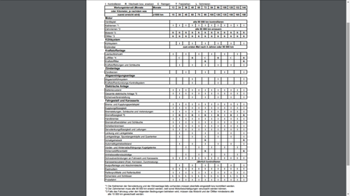

@osti51 schrieb am 2. Februar 2017 um 09:49:00 Uhr:
Interessant wäre zu erfahren , wieviele Km der Wagen seit dem Zahnriemenwechsel in 2013
gefahren ist und wann der letzte Flüssigkeitswechsel ( ÖL / Brems / Kuppl. Flüss. ) .
Der Zahnriemen ist sicher ein Kostenfaktor, aber das Öl sollte sowieso bei einem gebrauchten selber dann gewechselt werden, die Bremsflüssigkeit lässt sich messen und kostet nicht die Welt und die Kupplungsflüssigkeit habe ich noch nie bei einem Auto gewechselt.
Ich habe unten Mal den Wartungsplan angehängt 😉 Da stehen die Intervalle alle drin.
Plan
der Wartungsplan sagt alles , - die Kupplungshydraulikflüssigkeit ist die Gleiche wie die Bremsflüssigkeit ,
da steht zwar explizit nichts dabei ( Wechselintervall .. ) , - Erneuern schadet nach zig-tausend Kupplungsbetätigungen aber nicht ,
würde ich sagen , hydrophil bleibt hydrophil .
Rainer
