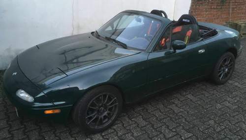

also, Felgen/Reifen fahren sehr viele, ich auch, 195/50/15. Das passt optisch super und die Performance ist top. Die Originalfelgen sind sehr leicht und du solltest unbedingt auf das Gewicht achten! Beschleunigte Masse wirkt sich viel mehr aus, als ein Bierbauch ??
Leichte Felgen, welche gut passen, sind zum Beispiel O Z Ultralegerra.

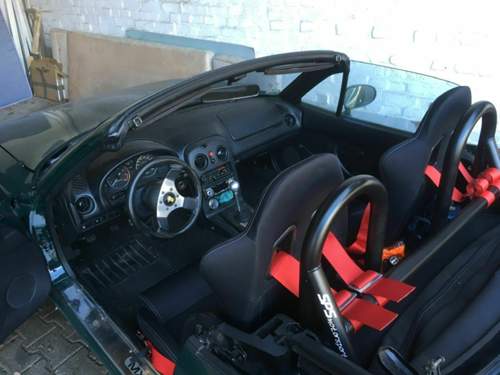

Es gibt ein RAID-Lenkrad mit Airbag, das ist aber recht teuer und optisch auch nicht der Knaller. Ich habe den Airbag ausgebaut und ein kleines RAID ohne, mit Umrüstnabe eingebaut. Dann hat man auch mehr Platz für die Beine.
Ich habe dafür andere Sitze und H-Gurte montiert. Zusätzlich einen richtigen Überrollbügel.

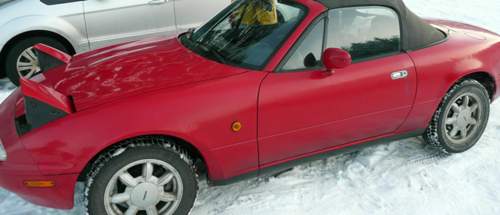

Bei mir war es auf dem NA im Sommer das Format 195/50R15 auf der originalen NB-Felge und im Winter 185/60R14 auf der originalen NA-Felge (siehe Bild)
Beide Kombinationen waren leicht, günstig zu bekommen (bzw. ohnehin serienmäßig dabei ;) ) und schick fand ich sie auch.
Auf den 15-Zöllern fuhr ich im Sommer die heute nicht mehr verfügbaren Goodyear Eagle F1 mit V-Profil. Sehr schöner Reifen mit auch gutem Grip im Nassen.
Im Winter hatte ich Bridgestone Blizzak irgendwas. Auch mit denen war ich immer zufrieden.
Was die 15-Zöller an Perfomance voraus hatten, glichen die 14-Zöller durch Agilität und Leichtfüssigkeit wieder aus.
Größere Räder würde ich meiden, einerseits weil mir das optisch zu dick aufgetragen ist und andererseits auch weil das Gewicht damit tendenziell zu sehr zunimmt. Ganz besonders leichte (und meist teure) Felgen vielleicht mal außen vor, aber da kommt dann ja auch noch der Reifen dazu. Mein Ding ist das nicht.
Gerade bei einem so leichten Auto wie einem MX-5 machen die ungefederten rotierenden Massen besonders viel aus und rauben dem Auto Leichtfüssigkeit und Agilität.
NA Winter
