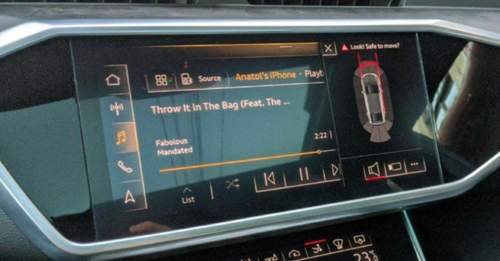

Ist es möglich zu codieren, dass auch die Kameras mit angehen, wenn die Parksensoren automatisch kommen?
Es gehen ja nur die Sensoren recht im Display an ...
nein
