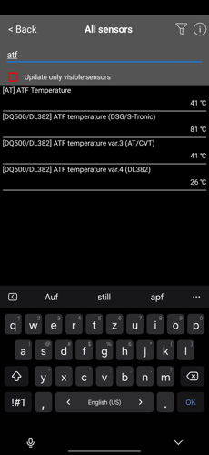

Weiß jmd, was davon die korrekte Temperatur fürs Getriebe ist?
