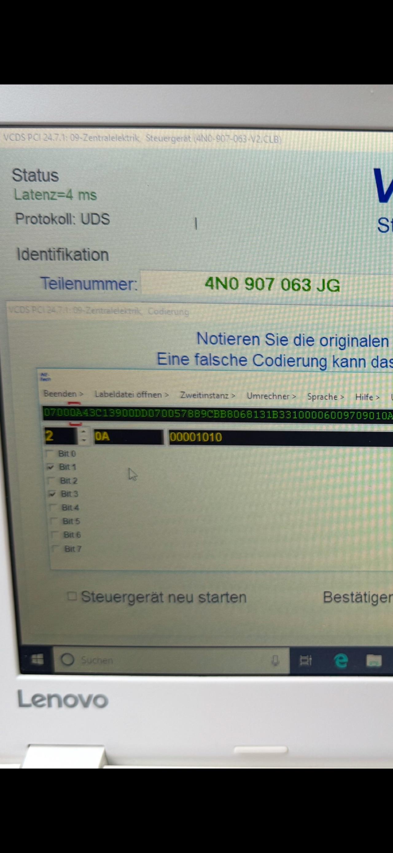

@NIXEN0815 schrieb am 24. Januar 2025 um 17:58:05 Uhr:
Ok ich ab jetzt über den Debug Ordner die ursprüngliche Codierung einsehen können wo das Problem lag.
Also wenn jemand mal ( warum auch immer) das Tagfahrlicht direkt still legen will wäre das Stg. 09, Byte 2, Bit 0 deaktivieren.
Das Bit sagt aber auch das du das TFL deaktivierst. Warum verwundert dich das?
@nirvananils schrieb am 24. Januar 2025 um 20:04:48 Uhr:
Da ich da noch nicht ganz so fit bin um immer nachzuvollziehen was genau verändert wird beim Bit setzen. Und ja leider keine Beschreibung daneben steht. Aber soll es so sein, dass Bit 0 immer (der An/ Aus Schalter) ist? Also immer für das Byte?
Pauschal ist ein Bit nicht immer etwas was aktiv oder nicht aktiv ist !
Ich empfehle dir auch dringendst die Finger davon zu lassen, wenn solche Basics nicht bekannt sind. Nicht böse oder als Vorwurf gemeint. Les dich ein, besorg dir gescheite Software und dann mach dich an das Coding ran.
@NIXEN0815 schrieb am 25. Januar 2025 um 11:18:07 Uhr:

@hadez16 schrieb am 25. Januar 2025 um 13:30:23 Uhr:
Du arbeitest aber schon mit einem Original Kabel, ja?
Ja klar ist es ein Originales Kabel. Aber steht trotzdem nicht daneben was das Bit ist. Und ich hatte aus Versehen Bit 0 deaktiviert. Und hab es aber nicht mitbekommen. Deshalb war meine Frage ob jemand wusste was schief gegangen ist. Da ich ja nicht so fit bin und alles nach Anleitung mache wollte ich nicht rum probieren. Ging ja durch den Debug Ordner nochmal gut.
Du musst beim Start des Assistenten für Codierung die Abfrage ob du die experimentellen Labels benutzen möchtest mit JA beantworten! Dann ist das auch beschriftet!
Wie sicher bist du dir, dass es Original ist? Wo gekauft?
Steht doch drin. Hatte falsch geschaut.
