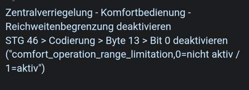

Nur mal zur Info, das schließen der Heckklappe beim Avant auf Entfernung funktioniert mit der unten gezeigten und hier geteilten Codierung nicht.
Da muss man mit VCP in die Parameter eingreifen.
Screenshot-20241223-091444-samsung-internet
Übernimmt dein Wagen die Codierung? Welche Parameter meinst du?
Scheint mir komisch, das ja mit dem Chinamodul genau das ohne zusätzliche Parameter funktioniert.
Ok, hab kein China Modul verbaut.
Aber Keyless hast Du schon oder? Weil das Modul ja für Fahrzeuge ohne Keyless ist, die Codierung nur für Fahrzeuge mit…😉
Klaufix hab ich! Umcodiert auf Annäherung und Entfernen.
Das mit dem annähern und entfernen funktioniert ja eh nicht, zumindest nicht bei mir. Mit dem ent und verriegeln der Heckklappe schaue ich mir Montag mal an, auch mit den TSGs werde ich mal schauen. Wird ein grosser Tag mal schauen ob das mit den Schaltern und dem Becherhalter auch noch klappt…
Was meint ihr mit der Annäherung? Entsperren oder dass die Lichter angehen?
