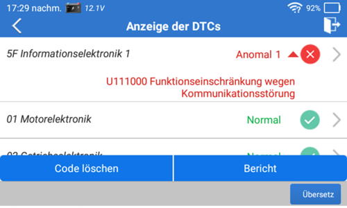

Wie kann ich die Swap-Freischaltungen in den Messwerten des Gateway prüfen?
Bitte entschuldigt. Ich bin da noch nicht so firm, um nicht zu sagen ich kenne mich eigentlich nicht aus und probiere mich hier durch.

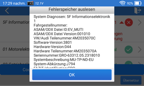

Über das TOPDON habe ich nun mal den Datenstrom im STG 5F gelesen:
Freischaltcode einer SWaP Funktion Wert: N/A
Public Key für SWaP Funktion (3072) Schlüssel Wert: langer String
Status aller SWaP Funktionen Identifikationsnummer Wert: 00000000
Status aller SWaP Funktionen Freischaltcode einer SWaP Funktion Wert: N/A
Status aller SWaP Funktionen Stornierung Wert: ja
Status aller SWaP Funktionen Individualisierungsmerkmal Wert: ungültig
Status aller SWaP Funktionen Vorbedingungen erfüllt Wert: Bedingen nicht erfüllt
Status aller SWaP Funktionen Konfiguration Wert: nicht i.O.
Status aller SWaP Funktionen Funktionen Wert: N/A
Status aller SWaP Funktionen Authentifizierung Wert: Bedingung nicht erfüllt
Vielleicht könnt Ihr damit was anfangen, ich nicht.
Im Übrigen erscheint noch der Fehler U111000 Funktionseinschränkung wegen Kommunikationsstörung im STG 5F.

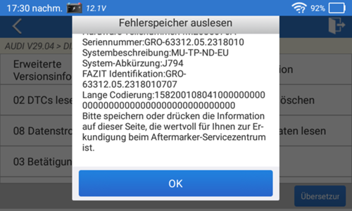

Kann das Ding ein Diagnoseprotokoll erzeugen, mit Übersicht aller Steuergeräte mit Teilenummern und aktuellen Codierungen, auf einen Blick?
Wo kommst du her?
Ich komme aus Oberfranken. Leider kann es diese Übersicht nicht. Ich muss kann die Teilenummer nur über Versionsinfos je STG lesen und Bildschirmkopien machen. Die Codierung selbst kann ich dann nur einzeln auswerten.

Im 5f ist was falsch codiert , oder unter Anpassung

Nun habe ich meine Codierung im 5F zurückgestellt (RS-Monitor), allerdings bleibt der Fehler.
Das einzige was ich hier auch noch gemacht habe, ist den Karosserie Stil von Audi A6 Avant (02) auf Audi RS6 Avant (62) umgestellt:
Lange Codierung
Karosserie-Stil von 02 auf 62 gestellt
Dies wurde allerdings nicht angenommen und die 02 blieb stehen. Vorsichtshalber habe ich nun nochmal die 02 darübergeschrieben, aber auch ohne Erfolg.

Mach mal ein MMI Reset.
Ein/ Aus Knopf gedrückt halten bis alles Runtergefahren ist.
