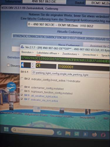

Hier zb Byte4 ist bei meinem so
20241209
Was "gibt es nicht" ??

ich hatte Probleme mit meinem MMI und Verkehrszeichenerkennung. Daher wurden jetzt von Audi die Steuergeräte des A6 C8 BJ2020 upgedatet.
A5 hat jetzt statt 0295 die Version 0365.
STG 44 wurde auch upgedatet. Dementsprechend sind die Einträge bzgl. Manövrierassistenten alle deaktiviert.
Mit de 0295 funktionierte der Manövrierassistenten einwandfrei. Muss mit der 0365 Version was beachten oder kann ich genauso vorgehen und die Funktion aktivieren?

Hast du den komponentenschutz auch drinn im Fehlerspeicher? Im A5...
Und ja gleiche codierungen.... funktioniert aber nur ohne kompo...
Nein, es scheint keinen Schutz zu haben.. zumindest steht nichts im Fehlerspeicher, außer alte Fehler, die mal sporadisch aufgetreten sind.
In der tpi von 365 steht aber das der komponmit eingebaut wird...komisch .
Hast recht gehabt.. in der App stand das nicht drin.. Hab jetzt nochmal im Protokoll geschaut..
U110100 - Komponentenschutz aktiv
d.h. ich kann die Funktion nicht mehr aktivieren?
Du könntest bei jmd den kompo entfernen oder wie ein forum user mir gesagt hat wird es wohl.bald ein update dafür geben den compo damit zu eliminieren.... Wenn du mehr weiss lass es mich wissen 🙂 audi kann nix dagegen machen obwohl sie es könnten ..
Das komische bei meinen ist, dass da auch ein Komponentenschutz im Steuergerät a5 ist, obwohl da noch nichts dran gemacht wurde.
Bei mir steht Vorfeldkamera, aber alles Funktioniert.
Ja es funktioniert alles, hast du aber vom werk her kein Manöverier oder ipa dann bringt dir die codierung nix ..weil der kompo blockt..

0366...gibts nur für mib fahrzeuge also höher als 0366
Bei dir passt die HW mit der SW zusammen, da wo der komponaktiv wird 0365 von 295 liegt daran das hw mit der sw nicht passt...
