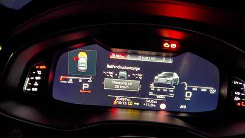

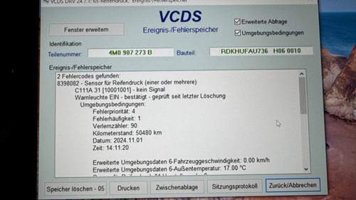

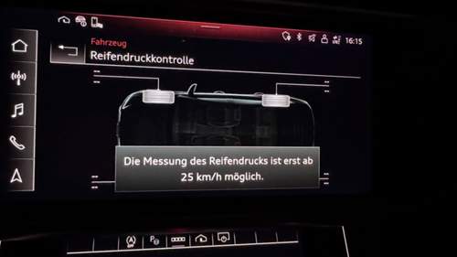

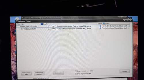

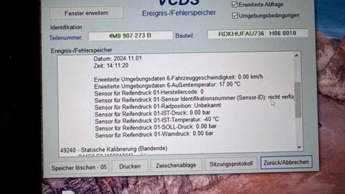

Hallo in die Runde , ich habe am S6 c8 TPMS nachgerüstet, wird auch visuell im mmi und Tacho angezeigt, leider fehlen die Werte , bar und temp.
Fehler sehe Bild … kann sein das die RDKS nicht angelernt !
Siehe Bilder !
Codiert ist das
Address 17 - Byte 03 - Bit 7=1
Address 17 - Byte 04 - Bit 0=1
Address 17 - Byte 11 - Bit 2=1
Address 03 - Byte 14 - Bit 6=0
Address 03 - Byte 26 - Bit 1=0
Address [19] CAN GATEWAY: MODULE [65] - > INSTALLED
Vielen Dank für den Tipp
Mmmh, der Fehler sagt, dass du einen Kurzschluss hast. Hast du alle Kabel mal kontrolliert?
Kurzschluss ? Sicherungen ist 5 A … würde dan raus fliegen , es sind 4 Leitungen dran …. Can H , Can L
Kleme 15 + und Masse …. Habe fertigen Kabel Baum gekauft…. Müsste normalerweise passen …
