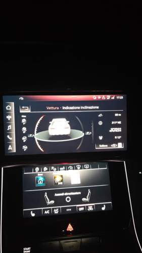

Hast du die Motorhaube geöffnet, um die Codierung zu machen?Ich mache das mit OBD Eleven. jetzt habe ich die zFAS-Version bei 365.... Vorher, als ich es versuchte, hatte ich nur den 295....ich habe bereits IPA und Maneuver Assistant installiert und es funktioniert gut... Ich habe aber einen A6 All Road.... Vielleicht ist das das Problem, das nicht herauskommt... Jetzt versuche ich es noch einmal
Ja, Motorhaube war bei der Codierung offen.
Fahrertür auch, da weiß ich aber nicht ob das notwendig ist.
Ansonsten Schritt für Schritt gem. der obigen Anleitung.
nichts..... Ich habe alles nach Ihrer Codierung gemacht, aber ich bekomme nur viele Fehler und kein Abschlepphilfesymbol.... Ich habe den Bus ausgeruht und das MMI zurückgesetzt, aber nichts

Hallo zusammen, vor 2 Monaten habe ich einen A6 C8 Allroad 2020 50 TDI gekauft und wollte unbedingt IPA haben, da es keine Fabrik hatte und daher auf der sicheren Seite war, auch weil ich dieses Forum vorher nicht gut kannte. Ich entscheide mich für den Kauf des ku****c-Kits mit Codier-Dongle und IPA-Schlüsseln....Ich baue alles zusammen und stecke den Dongle in die OBD-Buchse...alles ist codiert (auch Rangierhilfe) und leider bleibt der IPA-Schlüssel übrig immer grau....Ich hatte die zFAS-Version 0293 und es funktionierte nicht....Ich ging zum Händler, um das Problem zu erklären, und sie haben das a5 zFAS auf VERSION 0295 aktualisiert. Offensichtlich habe ich die vorherige Codierung verloren, ich habe die Dongle zurück, aber es funktioniert nicht, was ich erst später herausfand, als ich die Leute bei ku****c anrief, die es mit ihrem Tool aktualisieren mussten....am nächsten Tag habe ich die beiden Funktionen gut ausprobiert: Manöverhilfe und IPA und ich entdeckte, dass die erste Funktion nicht nur automatisch zuerst bremst, um auf etwas zu stoßen, sondern wenn es ihm gelingt, versucht er auch, Hindernissen auszuweichen, indem er ihnen ausweicht, also drehe ich das Lenkrad von selbst (wunderschön), ich versuche es mit IPA und finde Es ist sehr unentschlossen bei der Durchführung der verschiedenen automatischen Parkmanöver und außerdem sehr, sehr langsam mit ständigem plötzlichem Bremsen und Wiederanfahren... Kurz gesagt, ich wollte es fast nicht nutzen, denn wenn man anfängt, diese Funktion zu nutzen, gibt es noch andere Autos hinter dir, sie werden dich sicherlich anrufen, weil das Parken langsam ist, und ich denke mir, dass ich nur Geld für eine nutzlose Funktion weggeworfen habe.... nach ungefähr einem Monat musste ich die 360-Front haben Kamera ausgetauscht Ich nutzte die Gelegenheit, um das MIB 2.5 von Version 2711 auf 2873 aktualisieren zu lassen (keinen Nutzen zu bemerken) und auch das Getriebesteuergerät... .
Als sie es mir nach anderthalb Tagen zurückgeben, bemerke ich, dass das IPA-Symbol verschwunden ist. Zu meiner Überraschung gebe ich obd 11 ein und stelle fest, dass sie, ohne sie darum gebeten zu haben, das bereits aktualisierte zFAS erneut aktualisiert haben 0295 und das „Sie haben es auf 0365 gebracht ... na ja“, denke ich, es wird definitiv ein Vorteil sein ... Ich stecke den Ku****c-Dongle ein und er codiert sowohl die Manöverhilfe als auch die IPA auf magische Weise neu und ich merke es 3 wesentliche Unterschiede im Verhalten des Autos mit dieser neuen Version von zFAS
1 Punkt: Die Manöverassistenz funktioniert jetzt nicht mehr wie zuvor, in dem Sinne, dass ich die Fähigkeit, Hindernissen auszuweichen, endgültig verloren habe und das System nur noch auf das Bremsen beschränkt ist
2. Punkt: IPA funktioniert jetzt wirklich gut, das System ist jetzt bei Manövern deutlich flüssiger und es gibt keine Ruckler und plötzlichen Bremsvorgänge mehr wie zuvor und endlich habe ich keine Angst mehr davor, es wie zuvor zu verwenden
3 Punkt: Jetzt funktioniert die Manövrierhilfe sowohl im Allroad- als auch im Offroad-Modus auch bei deutlich angehobenem Auto und das ist auch gut so....
2 von 3 positiven Punkten, aber ich hätte gerne, dass das Hindernis wieder ausweicht, also bitte ich Sie, mir zu sagen, ob es bei Ihnen funktioniert und welche stg a5 zFAS-Versionsnummer Sie installiert haben.... Ich bin Sicher haben sie es mit den neuen Updates entfernt, weil ich es verloren habe. Wenn sie es entfernt hätten, hätten sie wahrscheinlich gesehen, dass es sich um ein System handelt, das nicht gut oder ungenau ist oder das Bremsen beeinträchtigt. Können Sie mir das bitte bitte mitteilen? Danke, liebe Grüße an alle
