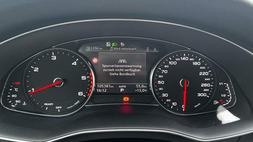

Nach dem codieren des Trailerassist gem. MLBevo Liste:
Anhängerrangierassistent (Trailer Assist) - Aktivierung/Freischaltung
Voraussetzung ist Area View und die PDC mit 12 Sensoren.
STG 09 > Codierung > Byte 28 > Bit 7 aktivieren ("ARA,installed"😉
STG 44 > Codierung > Byte 01 > Bit 2 aktivieren ("Trailer manuvere assist"😉
STG 46 > Codierung > Byte 04 > Bit 7 aktivieren ("Trailer monitoring"😉
STG A5 > Codierung > …
> Byte 15 > Bit 4 aktivieren ("FW_ARA_BCM,installed"😉
> Byte 54 > Bit 6 aktivieren ("TMA_Trailer_manuvere_assist,installed"😉
> Byte 54 > Bit 7 aktivieren ("TMA_Trailer_manuvere_assist_image_processin,installed"😉
STG 5F > Anpassung > …
> Kanal "Car_Function_Adaptations_Gen2-menu_display_trailer_assistant_after_disclaimer" > Wert auf "aktiviert" setzen
> Kanal "Car_Function_Adaptations_Gen2-menu_display_trailer_assistant_over_threshold_high" > Wert auf "aktiviert" setzen
> Kanal "Car_Function_List_BAP_Gen2-Trailer_Assistant_0x36" > Wert auf "aktiviert" setzen
> Kanal "Car_Function_List_BAP_Gen2-Trailer_Assistant_msg_bus_0x36" > Wert auf "Klemme 15" setzen

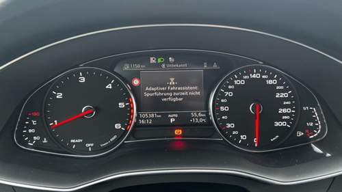

Ist der Spurhalteassistent jetzt ausgegraut und meldet bei jedem Fahrzeugstart, dass er nicht zur Verfügung steht.
Die Meldung kam direkt nach der Codierung im STG 09.
Bevor ich das VCDS nochmal ausleihe um die Codierung rückgängig zu machen, kennt jemand das Problem und kann ggfs. helfen?
Dann würde ich das vor dem deaktivieren gerne austesten.

Der Spurhalteassistent geht bei mir auch immer bei Fahrzeugstart an. Ich habe die "Taste" beim Klimadisplay auch nicht mehr. Ich glaube, das ist ab Modelljahr 2019 oder 2020.
Bei mir hat die Codierung funktioniert, meiner ist allerdings auch von 2019.
Testen kann ich den Anhängerassistent aber erst am Wochenende.
Bei mir geht der Spurhalteassistent bei Fahrzeugstart nicht an bzw. garnicht mehr.
Ich kann ihn auch manuell nicht aktivieren.
Ich mache zum Feierabend mal ein Foto von der Fehlermeldung.
So wie mein A8 D5. Der ist aus 2019, aber Modelljahr bereits 2020.

Anbei die Fehlermeldung nach Fahrzeugstart (1. Bild) und wenn ich dann die automatische Spurführung aktiviere (2. Bild)
