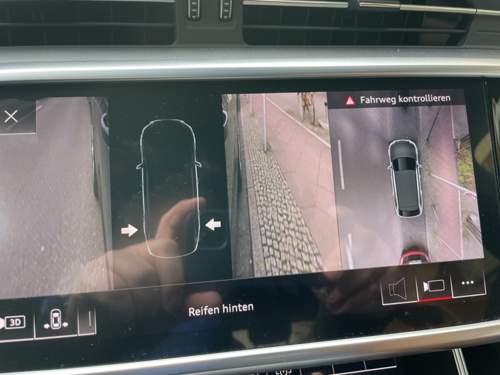

Was soll der felgenschutz mit der aktiven RDK zu tun haben ?
Keine Ahnung, hatte ja geschrieben das es ein Gedanke ist. Wäre ja möglich das neben Druck und Temperatur eine Position gesendet wird. Wenn es nicht so ist dann hab ich auch keine Idee mehr. Ich habe 360 grad und alle 12 Sensoren. Mehr Infos geht ja nicht. Dann?
Bei mir ist der Felgenschutz vom Werk schon codiert und ich habe kein aktives RDKS.
Wie gesagt da gibt’s auch keinen logischen / technischen Zusammenhang für
@chilligonzales schrieb am 18. Februar 2024 um 05:57:38 Uhr:
Was hast Du denn sonst noch alles vom Werk aus? PLA, IPA, MA? Dann vermutlich keine 360 Grad Cam. Irgendwie muss da etwas sein was beim codieren inkompatibel ist oder es fehlt noch irgendwo etwas.
Logisch oder technisch - irgend ein Signal wo die genaue Position ist muss es doch geben. Der Felgenschutz muss sich ja anpassen bei unterschiedlicher Felgenbreite Sommer/Winter. Da wäre es für mich Logisch anhand des Ventils eine genauere Position zu haben.
Die Felgenposition ist ja bekannt, zumindest wenn ich die 3D Ansicht einschalte, sehe ich im welchen Winkel die Felgen stehen und jede Bewegung wird angezeigt.
@fiable schrieb am 18. Februar 2024 um 09:34:04 Uhr:
Das ist der Lenkwinkel, die Funktion ist wohl nur optisch. Ist ja das gleiche Signal wie die Linien im Display die sich ändern beim lenken. vlt. Denke ich da auch zu weit mit den verschiedenen Felgenbreiten. Wie auch immer, irgendwie geht es ja. Fragt sich nur welche Voraussetzungen noch zusätzlich gegeben sein müssen.

Auf Seite 254 ist ein Bild. Wenn sei Felgen dem Bordstein zu nah kommen, werden diese rot angezeigt.

Rot markiert habe ich es nicht.
Nur so wie in dem Video
Das haben doch alle mit der 360 Grad Cam.
Ich hab jetzt noch die durchgestrichen Reifen in der Anzeige, die ich auch nicht mehr weg bekomme.
@MR1580 schrieb am 18. Februar 2024 um 14:32:02 Uhr:
einfach den Felgenschutz wieder rauscodieren
"STG A5 > Codierung > Byte 48 > Bit 7 deaktivieren (""RP_Rim_protection,installed"")"
dann müssten die Striche wieder raus sein
