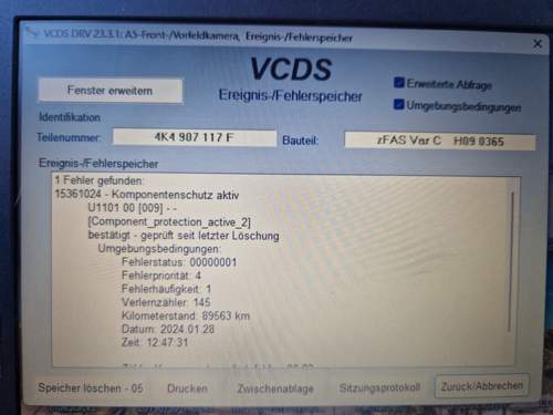

Hi Leute, wer kann mir eine Anleitung für das Löschen des Komponentenschutz Vorfeldkamera/ Umgebungskamera geben?
Siehe Bild
17064430116204850153030405322220
Komponentenschutz mit VCDS deaktivieren geht immer noch nicht und wird auch nie gehen.
Das wird ohne ODIS sehr schwierig.
Also muss ich zu Audi?
Das hatte ich Dir doch in dem anderen Beitrag geschrieben. Meinst du wenn du öfter fragst ändert sich was? Audi oder Jemand mit Odis und Omlinezugang.
