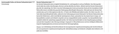

Um kurz aufzuklären:
PLA = Parkassistent/ Parklenkassistent 2018 bis 2020? - Übernimmt NUR das Lenken. Bremsen und Gasgeben übernimmt der Fahrer.
IPA = Intelligenter Parkassistent 2021 bis jetzt? - Wird über den Knopf in der Schalterleiste bedient und muss gedrückt werden so lange eingeparkt wird. Dabei übernimmt das Auto Gas/ Bremsen UND lenken.
Bestätigt ist beim IPA und MA das mind. SW 0295 benötigt wird um dieses Codieren zu können. Weil dieser eben erst viel später Einzug im C8 gehalten hat. Bis zu einem bestimmten Zeitpunkt/ SW Stand sind die C8 nicht für den IPA ausgelegt gewesen, weshalb viele den Umweg über Flashen und Parametrieren gegangen sind.
Beim PLA sieht das aber anders aus. Der war von Anfang an beim C8 zu haben. Aber NUR mit Einparkhilfe Plus und Maximal RFK. Man musste sich also zwischen 360 Umgebungskamera oder Parkassistent entscheiden.
PLA war also schon ab Produktionsstart in der SW enthalten und mal angenommen es fehlen keine Parameter müsste die Codierung diesen freischalten. An die Spezies: Bitte korrigiert mich, falls ich Blödsinn erzähle :D bleibt auch die Frage, ob das überhaupt möglich mit der 360 ist und ich mir mit dem Dongle nicht sämtliche Grundeinstellungen oder Codierungen zerhaue …

Hallo zusammen, vielleicht kann ich noch etwas Nützliches dazu beitragen? Ich habe einen Audi A6 C8 Bj. 2022. Es sind 12 PDC Sensoren verbaut. Ich habe eine einfache Rückfahrkamera. Den silberne Knopf in der Mittelkonsole für den "automatischen Parklenkassistenten" habe ich nicht. Das Lenkrad war bei mir im unteren Display grau hinterlegt und wenn ich drauf gedrückt habe, kam ein Meldung, ich glaube, "nicht verfügbar", oder so. In dem Fall kann man den "Parkassistenten mit Einparkhilfe plus" in der "MyAudi-App" buchen (unter: "Upgrades und Zubehör" -> "Audi Functions Store" -> "Parkassistent mit Einparkhilfe plus"). Dann kann auch das Lenkrad im unteren Display verwendet werden. Es ist aber nicht der "automatische Parklenkassistent" sonder nur der "Parkassistent mit Einparkhilfe plus" (so wird es in der App bezeichnet). Das bedeutet, ich kann das Fahrzeug einparken lassen und die Hände dabei vom Lenkrad nehmen, ABER ich muss selbst Gas geben und bremsen. Ist vielleicht sogar ganz schön, weil man die Geschwindigkeit, wie schnell eingeparkt wird, selbst regelt.
Beim "automatischen Parklenkassistenten" (keine Ahnung, ob die Bezeichnung korrekt ist) hat man noch zusätzlich den silbernen Knopf in der Mittelkonsole. Dieser muss dann beim Einparken dauerhaft gedrückt werden. Das Fahrzeug lenkt dabei selbst, gibt selbst gas und bremst selbstständig.

@Steviemotor Hast du vielleicht die Möglichkeit, uns einen Log/ Auto-Scan aus VCDS deines Wagens mit aktiviertem Parkassistenten bereitzustellen? Dann könnte man herausfinden, welche Codierung nötig ist.
Der A4 und A5 bauen doch ebenfalls auf der MLB Plattform auf und haben ebenfalls MIB2 und 2.5 verbaut, richtig? Falls ja. Beim A5 gab es den Parkassistenten mit 360 Kamera. Erst gestern in einem Video gesehen.
Ich denke nicht, dass das so einfach funktioniert. Die Geschichte mit dem Parklenkassistenten als Feature on Demand gibt es erst seit MJ2021. Das sollte dann alles schon auf MIB3 basieren. Ich lass mich aber gerne eines besseren belehren ….
Kufadreck da los ist….
Ich hatte hier im Forum gestern gelesen, dass ein Anderer versucht hat das mit dem Kufa Dongle hinzubekommen - leider ohne Erfolg und Kufatec konnte auch nicht helfen. Ich kann den Link dazu aber nicht mehr finden.
Ich hatte mal so nen Dongel für den 4G und die Verkehrszeichenerkennung. Ist schon sehr mit Vorsicht zu geniessen dieses Teil. Da wird auch schön mit „rumgeflasht“. Ein Backup wird vorher sicherlich nicht gemacht ….
Update zum PLA und Codierdongle von Kufatec: Leider scheint der Dongle schlauer als gedacht. Er führt die Codierung bzw. Änderungen nicht aus, sobald er merkt, dass die Parameter nicht erfüllt sind.
Scheint also, dass er das Skript nur ausführt, wenn auch die benötigte (in diesem Fall ja die „Minderwertigere“ Ausstattung) vorhanden und verbaut ist. Anders könnte ich mir nicht erklären, weshalb der Dongle nicht mit der Ausführung beginnt. Das Einzige, was passiert, ist, dass das MMI direkt nach einstecken einen Reset macht. Aber auch nicht mehr oder weniger. Die Logs und Admaps habe ich noch nicht gegengecheckt aber es scheint das nichts verändert wurde.
